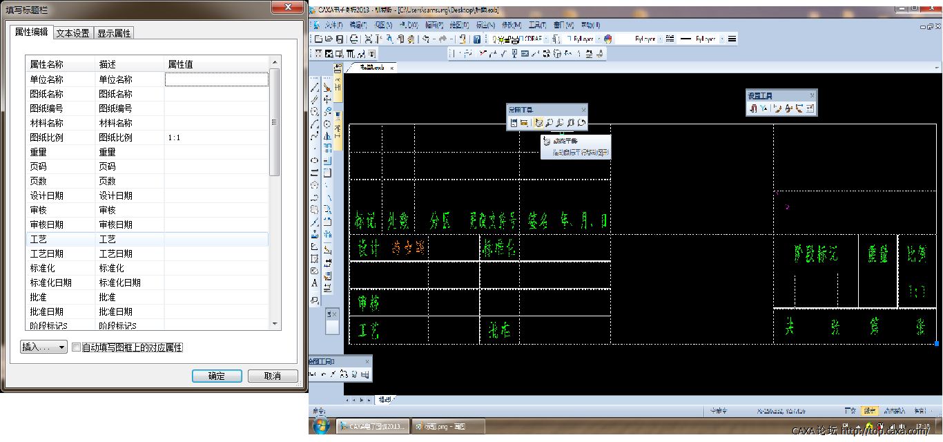

今天自定义了一个标题栏,发现以前老版本定义都是很方便的,新版本反而比较嘛烦,现根据fanfu版主的方法,列出详细步骤,
1.画好标题栏,填入不需改变的文字
2.图幅-标题栏-定义,选取画好的标题栏后按提示保存
3.拾取保存后的标题栏-右键-编辑标题栏
4,输入attdef命令-回车,在对话框中填好名称等信息,使用中间对齐、搜索边界的定位方式,单击确定后,在相应的单元格内单击即可。
5,重复第4步,完成其他单元格的定义再退出块编辑.
6.拾取定义后的标题栏-右键-保存标题栏

确实单论定义过程略麻烦一点。但是好处也显而易见。就是方便修改。重定义也异常简单。以前只要弄错一个可能就要重来了。

这个标题栏设计者这么修改,设计这么会隐藏,这是caxa2011电子图版里面的范图*\caxa\CAXA DRAFT MECHANICAL\2011\Samples\RS250_R2\
请那位老师和朋友帮忙解答,谢谢。tgp6188@hotmail.com

你按11楼的方法再做一个标题栏试试,
