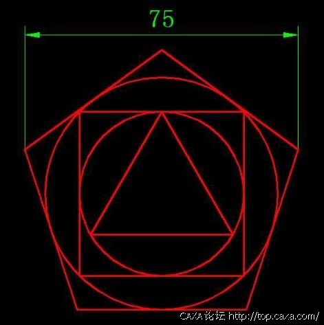

练习题7

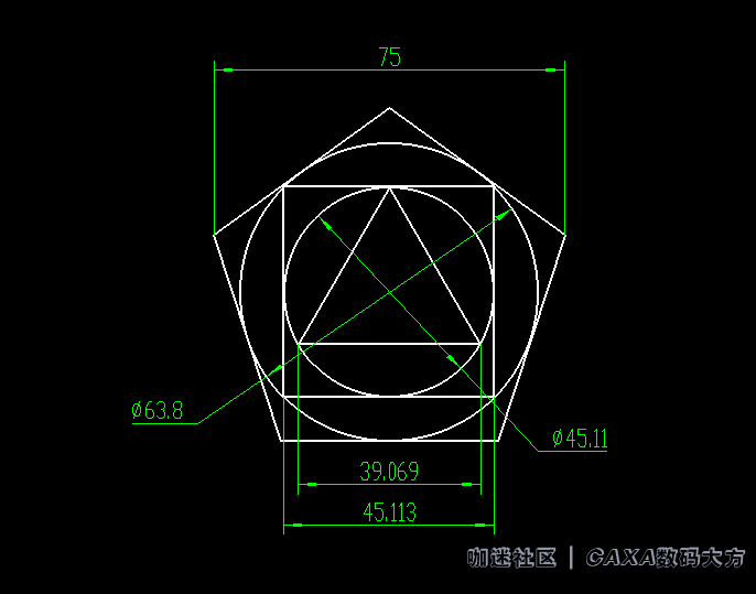

练习题47

谢谢专家参与,你答对了。

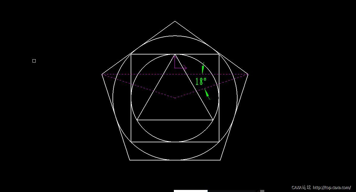

从内往外逐个画,大小任意,最后SC

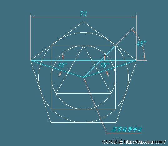

原来那个18度的角是固定的,正五边形的那个角就是18度。。受教~

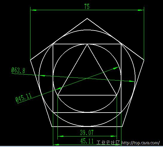

练习下
