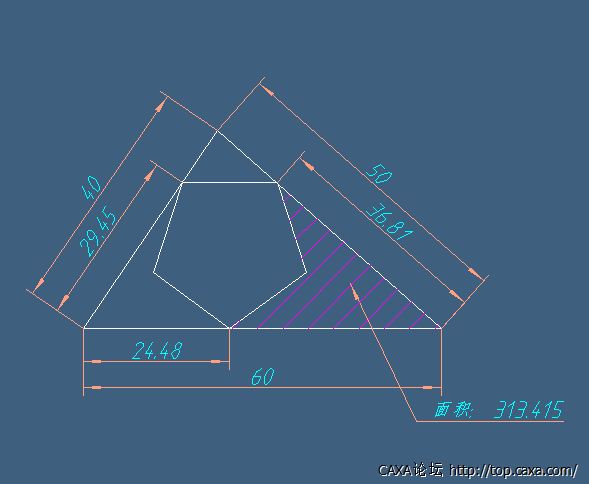

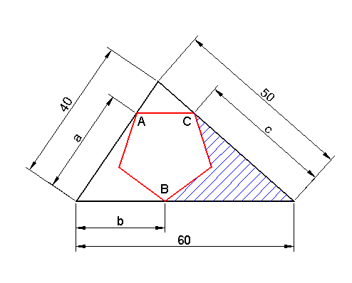

求:a=?  b=?  c=?  阴影的面积=?

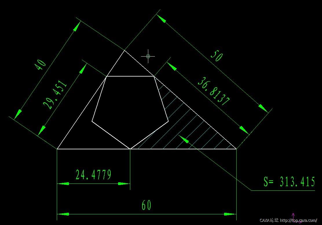

发表于 2012-6-18 16:20:00 | 显示全部楼层
15
15
发表于 2012-6-19 10:24:00 | 显示全部楼层
不错。这个有点意思
2073
17664
发表于 2012-6-19 12:38:00 | 显示全部楼层
SC命令作用很大!

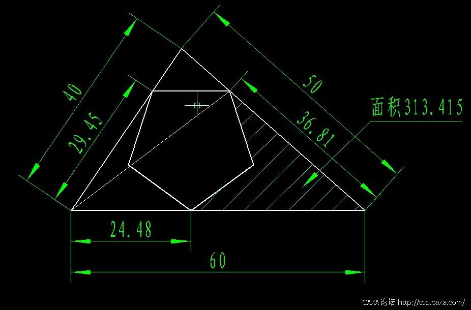

发表于 2012-6-20 19:33:00 | 显示全部楼层
这个我回了!
263
1622
1622
发表于 2012-7-4 11:56:42 | 显示全部楼层
缩放 功能很强大

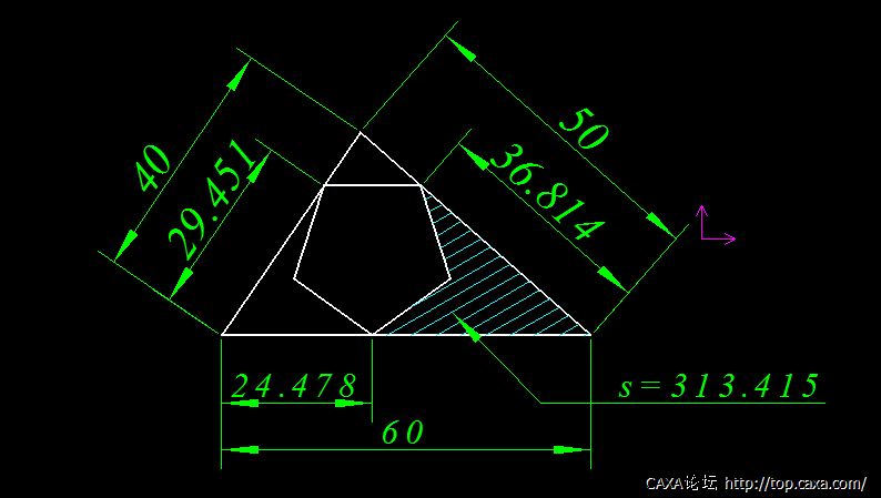

发表于 2012-7-5 14:44:09 | 显示全部楼层
学习

发个动画演示
1-10.rar (845.85 KB, 下载次数: 10676)
