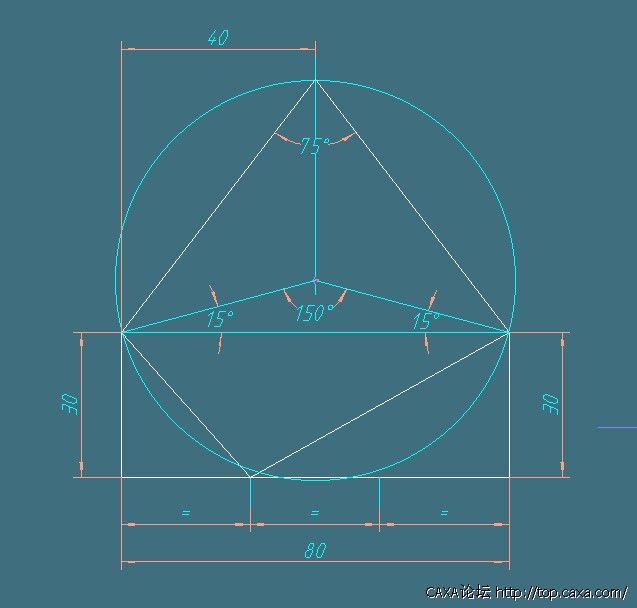

始点、终点、圆心角方式画弧,可找到75度角的顶点

直接用圆弧的好像不好做那个点,还是用圆的哈确定角的顶点~
