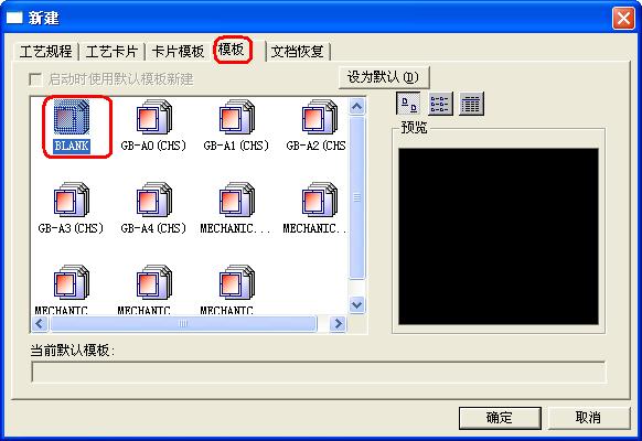

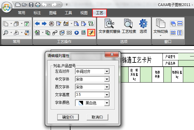

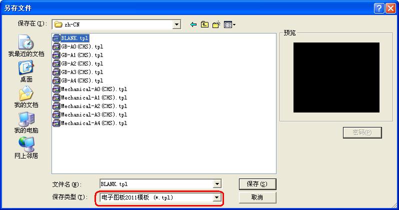

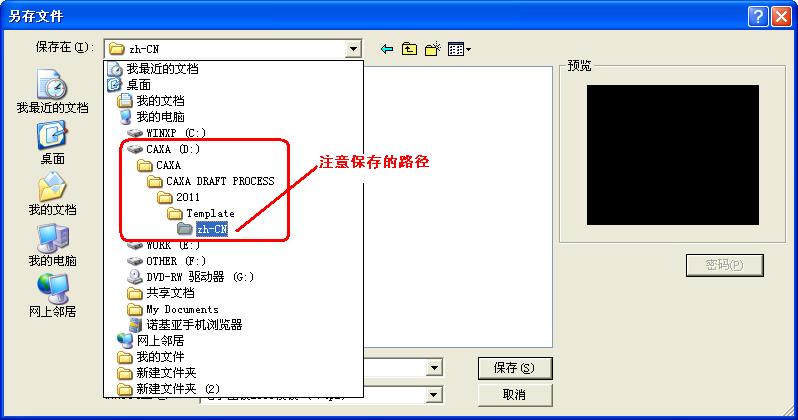

发表于 2011-4-8 08:41:00 | 显示全部楼层
CAXA2011里面的样式管理中的风格怎样保存,我改好确定后,为什么重新启动软件后,又变成初始样式?
zfx787854311 发表于 2011-4-7 10:39:00
这个问题要看在什么环境下,在绘图环境(电子图板机械版)下,样式风格一般定义到模板里,如果只是临时设定,下一次启动时就会默认上一次的。
(参考楼上zhao工答复的内容)
在工艺环境里,单元格的字体风格都是定义时自带的,可以通过列格式刷修改。
还有一个原因:启动程序时有一个界面让你选界面风格,这个对话框你不要点【确定】,点【取消】就可以默认上一次的设置了。总之还要看具体情况这个问题才好回答。
