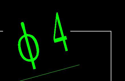

caxa和CAD文字背景比较
发表于 2011-3-19 16:24:00 | 显示全部楼层 |阅读模式
CAD的
caxa2011的
不用说大家都看出来了吧
caxa文字背景全部遮挡了线而CAD只遮挡了部分
因为有时候标注密集时会或多或少要挡住一点
两个相比CAD这方面比CAXA好

发表于 2011-3-19 22:49:00 | 显示全部楼层
如果需要的话,可以将图线置顶,这样图线就可以从文字上经过。
CAXA这样的文字遮挡规格符合国标相关的规范。

发表于 2011-3-21 06:05:00 | 显示全部楼层
按照中国的国家标准,CAXA才是正确的。用惯了Cad 的人,应该好好学习一下GB的制图标准,别把错的当成对的

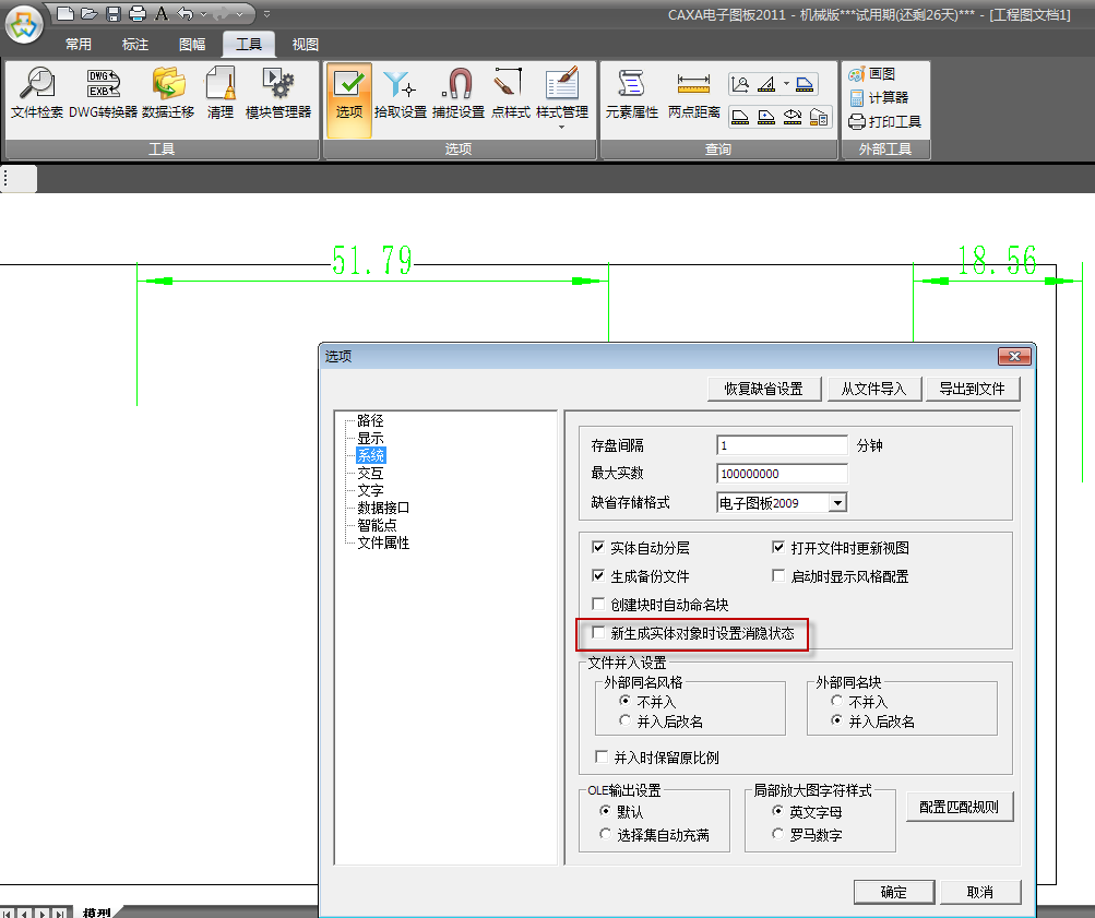

发表于 2011-3-21 13:40:00 | 显示全部楼层
这两种效果电子图板都可以实现,根据需求选择即可:

发表于 2011-3-21 15:12:00 | 显示全部楼层
RZJ1968说的对,CAXA这种遮挡方式是符合国家CAD制图标准的,AUTOCAD的遮挡方式不正确。
符合国标,是CAXA的特色之一。
