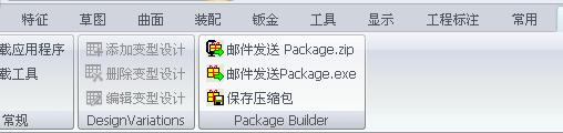

CAXA实体设计有一栏"Package Builder",见下图。
file:///F:/CAXA集锦/gongjulan.JPG

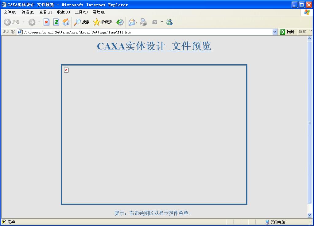

我想请教大家的是,为什么用“保存压缩包”命令生成exe文件后,无法正常打开浏览呢?见下图。
file:///F:/CAXA集锦/yulan.JPG 。
想请教下各位达人,这个“Package Builder”是不是类似于SW的eDrawing,用于输出文件以方便在没有安装CAXA实体设计的计算机上浏览模型呢?在CAXA的说明文档上没有查找到详细的说明。

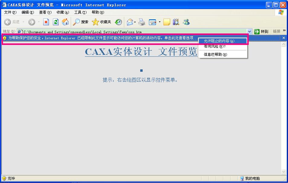

楼主你好,浏览"Package Builder"生成的文件需要一个第三方控件(Active X控件)。
请尝试以下步骤(以exe文件为例):
1,直接用IE打开文件,按照浏览器的提示下载控件,稍等片刻(取决于您的网速),下载好控件就可以了。
2,如果没有提示下载,或者提示错误,说明控件可以注册有问题,请到下面地址手动下载http://www.techsoft3d.com/downloads/hoopsatlcontrol1815.cab,解压缩dll到固定的位置,然后用regsvr32重新注册dll就可以了。PS:推荐您用IE内核的浏览器,chrome等其他类型浏览器可能无法使该控件正常工作。

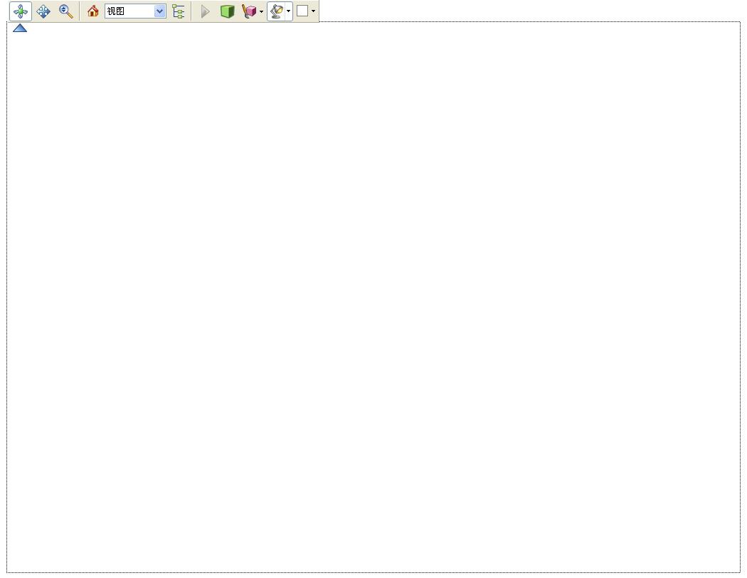

还有问题想请教下你,关于零件输出PDF文档的。开始输出时,打开如下图,看不到零件。
看了说明文档后,发现可能是阅读器版本过低的问题。后来从网上下载了Foxit Reader 的V4.3版本(该公司阅读器的最新版本),结果打开输出的PDF文件后发现一片空白,连上图中的工具条都没有了。呵呵,不知道是不是软件的问题,还是其他原因。望予以解答,谢谢!
