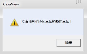

新安装的系统打开提示以下错误,想请教下高手,为何会这样?

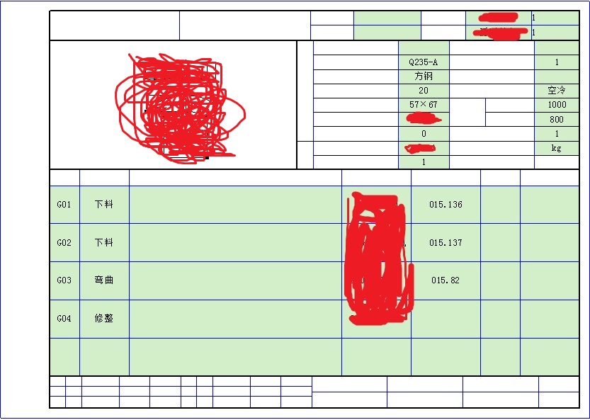

 楼主| 发表于 2011-3-21 11:19:00 | 显示全部楼层
再来一张图
这张是工艺文件的,不知道有没办法解决?难道要用回XP?

确认一下:
一楼的提示图,是浏览的时候出现的吗?
其他操作正常否?

 楼主| 发表于 2011-3-21 11:25:00 | 显示全部楼层
回复 5# zhuyusong 的帖子
是的,刚安装好系统和软件后,浏览图文档数据 出现的错误!
当然,这个问题不是今天才出现的,以前也有,我就把所有字体全部从
技术员的机器上拷贝一份覆盖下,但我想搞明白为什么会出这个问题?
说明一点,我不建图文档产品数据,我只负责汇总输出来后和ERP集成.

发表于 2011-3-21 13:37:00 | 显示全部楼层
你的处理方法是对的呀,就是字体库不全的原因。
浏览图纸,虽然可以用内置的控件,但是如果用到系统没有的字体,是会出现如图的情况。
将需要的字体文件复制就可以了。
浏览控件的字体文件目录(如果是默认安装,否则可以搜索一下CAXAView):
C:\Program Files\Common Files\CAXA Shared\CAXA Common Component\CAXAView\DRAFT\Font

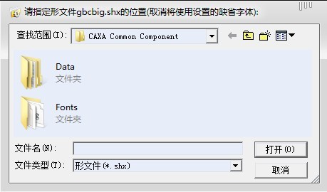

 楼主| 发表于 2011-3-21 15:14:00 | 显示全部楼层
再来张图
问题还没解决,高手再来!!!
字体路径是:C:\Program Files (x86)\Common Files\CAXA Shared\CAXA Common Component\Fonts
还是一楼第一张图片的错误提示.
