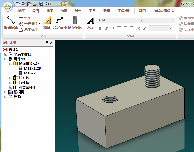

实体2011测试时就发现修饰螺纹的问题,早已作bug反馈,R2测试时发现没有改,再作bug反馈,现在R2已发布,可是这个明显的bug依然存在,唉!
譬如,同是M12的螺纹,在设计树里显示的外螺纹是M12,内螺纹显示的却是M16

 楼主| 发表于 2011-3-21 17:52:00 | 显示全部楼层
果然是这样,谢了!

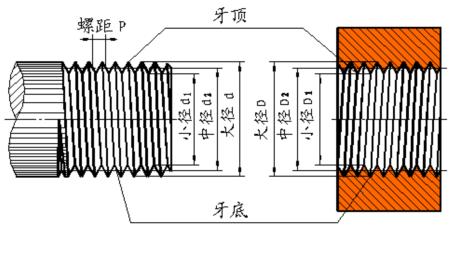

发表于 2011-3-21 17:06:00 | 显示全部楼层
呵呵,螺纹标注的问题。
实体设计中装饰螺纹的标记没有问题。
国标中螺纹的标注
M10, 外螺纹d = 10,
         内螺纹D = 10,
这样M10的内外螺纹啮合没有问题。
从图中可以看出,外螺纹M10,螺纹的大径d为10,可以在直径为10的柱体上生成。
外螺纹M10,螺纹的大径D为10,小径D1就比10小。不能在直径为10的孔上生成。
直径为10的孔上只能生成比M10大的螺纹。
从国标中可以查出,直径12的孔,可以生成M14的螺纹。但是实体设计的标准中遗漏了M14的螺纹,结果生成了M16的内螺纹。
附件CosmeticThread.TXT添加了M14的螺纹,更新%appdata%\CAXA\CAXA IRONCAD\13.0\en-us\CosmeticThread\CosmeticThread.txt
