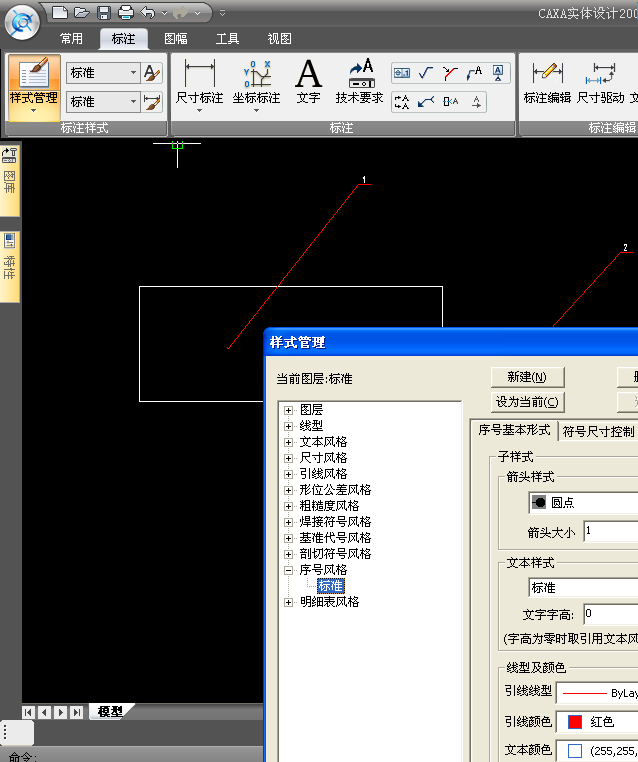

请问在caxa实体2009里面自带的电子图板的序号指引线能否自定义颜色,默认的白色在大装配或者大焊合图上就和画的白色线条显得太乱了。

可以在“标注”->“样式管理”中修改序号的颜色。

那是2011版本中新增的功能,09版本中没有

为什么我安装的没有左下角的“线形与颜色”框
