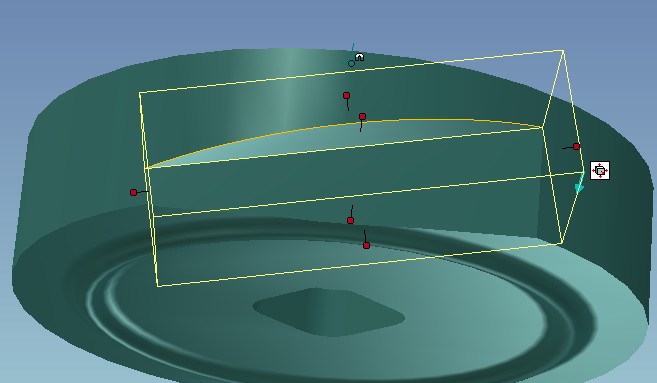

就是转盘外圆上的槽,我画的有错误(两头的圆画出来不对)希望高手指点一下。谢谢了

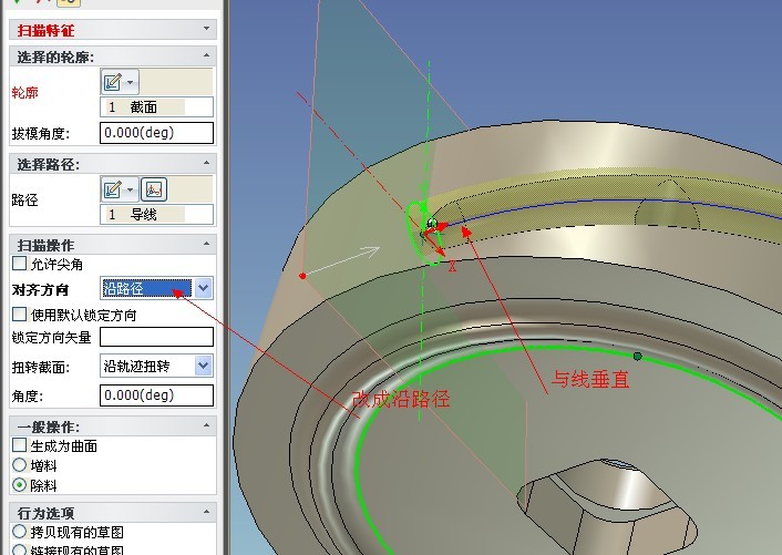

给你调整了一下:1,草图与扫描线端点矢向垂直。2.扫描沿路径

谢谢了老师,学习了!

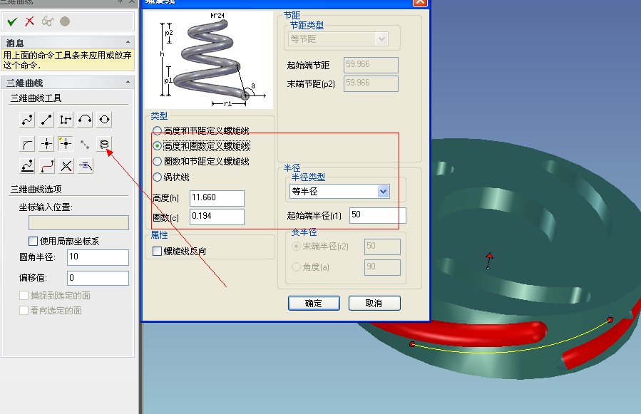

我画轨迹线的时候很麻烦有什么简单的方法吗,谢谢了!

可以使用螺旋线啊,半径50,高度5.83×2=11.660,圈数70/360=0.194如图,使用三维球放到合适位置就行了。要求不高也可以使用除料等许多方法。

谢谢你,但是我用三维球不能将曲线拖到指定的位置,能不能说明一下,麻烦你了。能不能加你QQ啊?我的QQ是271075274.

螺旋线做不到位呀,怎么选择插入螺旋线的点呢?再有就是用什么模式制做?
