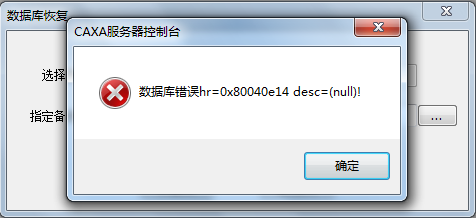

发表于 2011-3-23 08:38:00 | 显示全部楼层 |阅读模式
点击强制还原数据库,仍然提示该错误。如图

发表于 2011-3-23 10:38:00 | 显示全部楼层
为什么我会得到一个0x80040e14的错误信息?
This error is thrown up by the underlying OLEDB Provider. The actual error message is:
The command contained one or more errors
The error message that you see on the screen will vary depending on the MDAC that you have installed and the actual cause of the error.

发表于 2011-3-23 10:39:00 | 显示全部楼层
网上也搜不出结果来,qq和我联系:419634023

 楼主| 发表于 2011-3-23 10:50:00 | 显示全部楼层
谢谢韦工,以解决!

发表于 2011-3-23 10:57:00 | 显示全部楼层
如何解决的?能详细说一下吗。数据库表结构不一样,恢复会有问题。

 楼主| 发表于 2011-3-23 13:23:00 | 显示全部楼层
恢复数据之前,忘记停止CAXA图文档的相关服务。恢复数据时提示,提示如图的错误。
