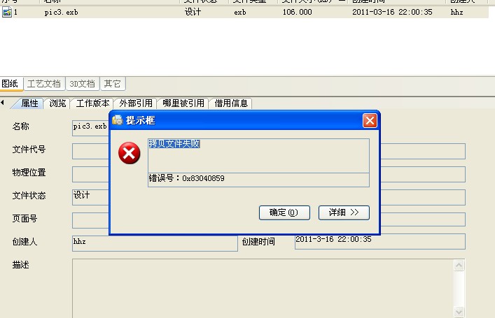

为什么文件出库的时候提示拷贝文件失败?求助高手

通常出现此提示,是因为重新安装了图文档 ,但是电子仓库没有清空。
这样在新的数据里导入文件,和电子仓库中的遗留文件有冲突。
解决办法:手工删除电子仓库里的旧数据。默认路径是:C:\vault\Dir1

遇到这个问题了,电子仓库里面不能随便删吧,文件名对不上号
