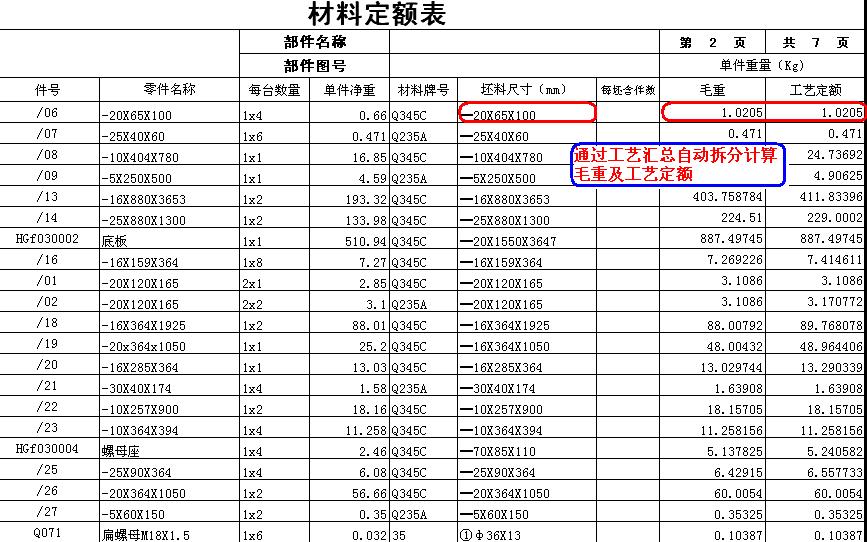

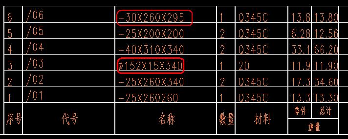

 楼主| 发表于 2011-3-24 22:36:00 | 显示全部楼层
图纸中的材料信息:
工艺汇总输出的材料定额信息:

 楼主| 发表于 2011-4-26 21:43:00 | 显示全部楼层
每台数量是在设计图纸中的明细表提取的,通过工艺汇总中报表定制中实现的1X4的格式输出到EXCEL中的。
