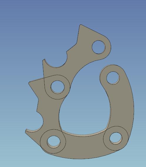

最近在学习CAXA实体设计,想装配一四连杆机构,进行运动仿真。见下图。(图中仅作示意说明,有干涉)
使用定位约束装配的时候,希望四根杆子的圆柱孔两两同轴。无奈首、尾两个圆柱孔难以实现同轴约束,总说约束有问题。希望各位实体达人给予详细说明,如何进行正确的四连杆装配。谢谢!

可先用三维球把首尾圆柱孔同轴放好,再用定位约束。
也可以用定位约束定位同轴,显示“....建议删除这个约束...”时点击“取消”,此时约束被保留并显示红色。然后执行仿真操作,任意动一下某个零件,装配会按约束重新定位。此时退出仿真,这个约束就实现了。
