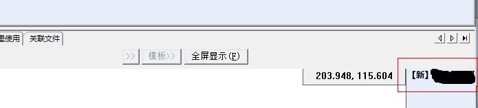

 楼主| 发表于 2011-3-29 16:48:00 | 显示全部楼层
不想开贴,还有问题
承接一楼的例子:
<机械加工工艺卡片新模板>做好的工艺文件导入图文档后,又将模板文件<机械加工工艺卡片新模板>改回原来的<机械加工工艺卡片>名称。为何图文档库中显示的工艺文件名称没同步更新过来?如果要将图文档库已入库的工艺文件名称更新过来,应该怎么操作?如果不更新,会不会影响已导入数据的汇总?

发表于 2011-3-30 10:45:00 | 显示全部楼层
已入库的工艺文件名称 ,可以通过 “属性编辑” 操作来修改。
