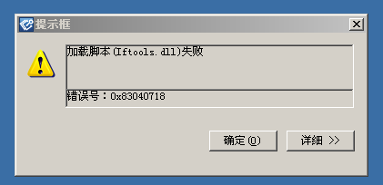

发表于 2011-3-29 09:49:00 | 显示全部楼层 |阅读模式
求助——关于CAXA图文档软件打开错误!
怎么解决
21
 楼主| 发表于 2011-3-29 10:07:00 | 显示全部楼层
补充……
有个别电脑可以登录,但出现
131
1387

发表于 2011-3-29 10:54:00 | 显示全部楼层
看起来是客户端没有正确安装。
请确认一下,客户端和服务端的版本要一致。
处理方法:
1. 卸载客户端。
2. 重启机器。(尤其客户端和服务端安装在一起,一定要重新启动)
3.重装客户端。
21
 楼主| 发表于 2011-3-29 11:12:00 | 显示全部楼层
客户端没有问题,安装方法都是一样的。就是现在发现95%的电脑客服端都上不去,提示:系统错误。有个别电脑正常使用。估计是上传服务器更新文件,出现的服务器系统错误。可不可以重装服务器,再数据恢复下。

发表于 2011-3-29 14:04:00 | 显示全部楼层
C:\Program Files\Common Files\CAXA Shared\CAXA EAP\1.0\Syscfg\commcfg\AppPath.xml文件内容贴出来看看
131
1387
5457
5457
发表于 2011-3-29 14:05:00 | 显示全部楼层
上传服务器更新文件 ,是指用模板管理来发布了一些配置文件吗?
如果是,那么可以手工删除以下目录中的内容:
C:\templatevault\Template\^caxavault
C:\templatevault\Template\^eapClient
注意删除的是内容,^caxavault和 ^eapClient 要保留。
可以重装服务器,不需要执行“数据恢复”。
