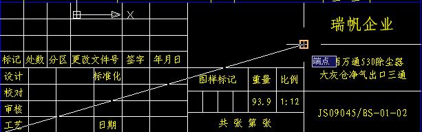

一 采用坐标录入的方法
建立文本文档 对文本文档进行编辑
例如:
1.总属性设置格式为
其中是否读取图块 n(N)为不读取 y(Y)为读取设为“N”将提高提取速度,
但如果标题栏及明细表信息在图块中则将导致提取信息不完全,建议设为“Y”。
图纸装订边距指图纸右下角图框装订边框,一般情况下横向与纵向边距是一样的。
可使用上图所示方法进行量取 结果为
既图纸装订横向边距 图纸装订纵向边距均为60
(模板中距离单位均为mm,可使用绘图工具中两点距离进行量取
根据图纸比例进行换算 如果图纸比例为1:1 则模板中的数值就是原数值
例如上图中图纸比例为1:12  x轴增量为60  则模板中横向边距为60/12=5)
131
1415
3943
3943

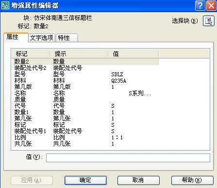

2.标题栏的定义
确定标题栏所在的块的属性 如图所示
其中[CAXA_CONFIGURE_TITLEBLK_NAME]中NAME的值为标题栏所在的块的名称
[CAXA_CONFIGURE_TITLEBLK_ATTRIBUTE_NUMBER]中NUMBER为标题栏属性的数量
图纸NUMBER=14
[TITLEBLK_ATTRIBUTE0]中TAG为图纸中标题栏的属性名称DESCRIPTION为图文档中
对应的名称,即TAG属性为图纸标记的值 DESCRIPTION为提示的值
3.明细表的定义
跟标题栏相似 首先取得明细表所在得块的属性
[CAXA_CONFIGURE_TABLEBLK_NAME]中NAME为明细表所在的块的名称
[CAXA_CONFIGURE_TABLE_ATTRIBUTE_NUMBER]中NUMBER为明细表的属性数量
[TABLE_ATTRIBUTE0]中TAG为明细表中的属性名称 DESCRIPTION为图文档中对应
的名称
4.导入过程与坐标录入中相同
(图纸采用块模式编辑时也可以采用坐标模式录入)

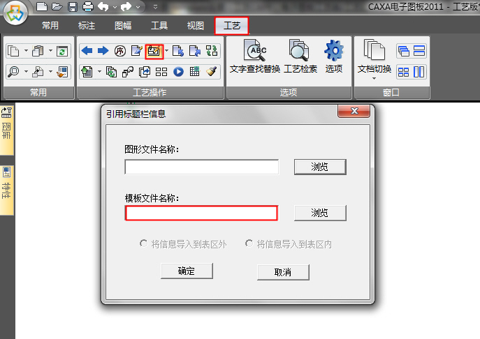

 楼主| 发表于 2011-3-29 13:31:00 | 显示全部楼层
除了用在汇总之外,还可以用在引用标题栏、明细表信息时:
