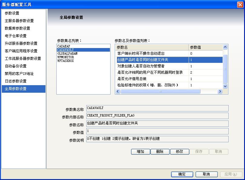

图文档中对于每个产品,提供一个产品对应的文档树中的文件夹,用于放置与产品相关的各类文档,如销售合同、验收报告,来往邮件等。
图文档2011以前的版本中,产品文件夹是必须建立的,有些客户所有资料放在结构树中,不放置在文档树,这时客户不希望创建文件夹。
无锡的罗斯设备提出要求:所有产品相关的资料放置在结构树中,不需要产品文件夹。
2011中,增加一个选项“创建产品时是否创建文件夹”,有三个选项“不创建、创建、提示创建”,可以根据需要设置。
如同川菜中的鸳鸯火锅,大家可以根据口味选择。
