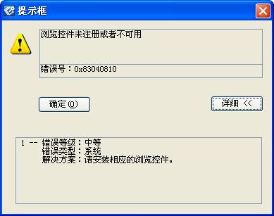

图文档版本为2011R3,浏览ppt幻灯片均出错,doc和xls文件没有问题

有没有办法解决?ppt幻灯片文件版本为Office2003,我看viewermap.xml中支持对ppt文件的浏览

你电脑有装office ppt吗?把你的viewmap截图发上来看看呗

幻灯片文件就是在自己的电脑上编制的,上传到图文档中浏览就出错,在别的电脑上看也是一样的出错,word和excel文件都能正常浏览,附件是viewermap.xml(没有修改过)

发表于 2011-4-1 12:51:00 | 显示全部楼层
OA.ocx, 右键注册一下

 楼主| 发表于 2011-4-1 13:37:00 | 显示全部楼层
回复 6# xiabiliang 的帖子
谢谢夏工,注册就可以浏览了,OA.ocx这个控件为什么不能自动注册,在好几台电脑上都有这个问题
