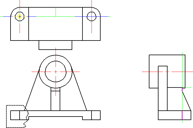

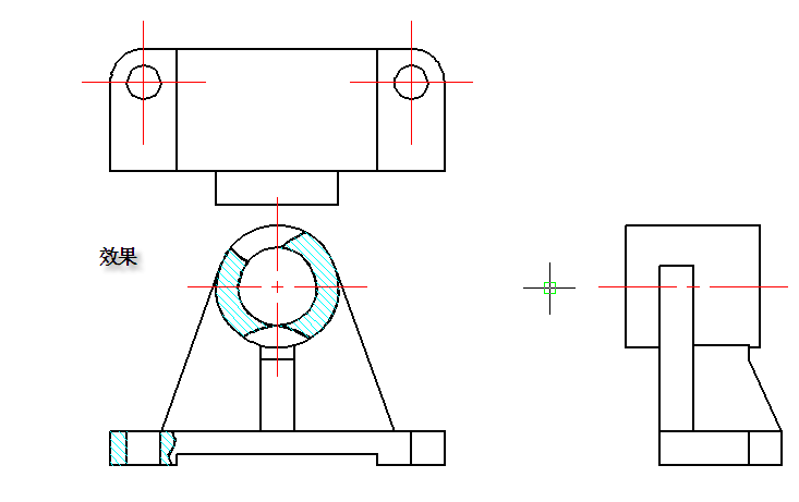

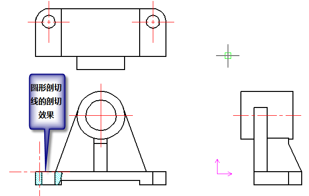

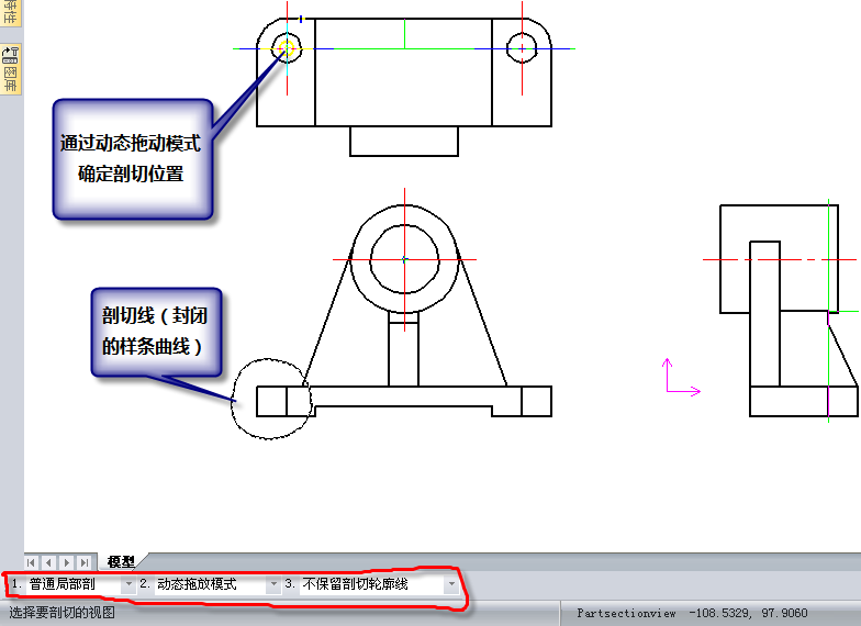

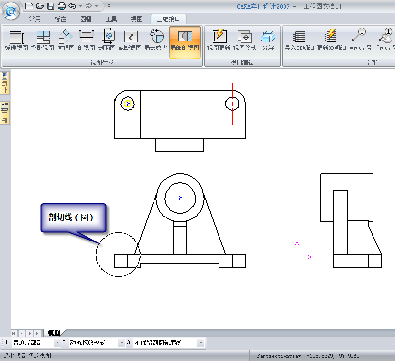

1、在CAXA实体设计的工程图中,在使用“局部剖视图”生成普通局部剖视图时,只能使用圆矩形等封闭的曲线作为剖切线吗?封闭的样条曲线不行吗?(CAXA实体设计2009、2011),如图

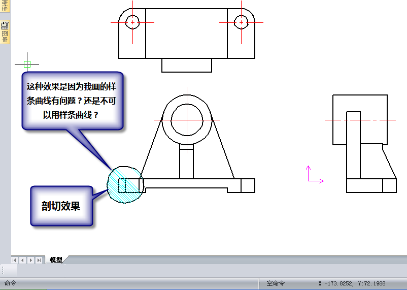

 楼主| 发表于 2011-3-30 17:27:00 | 显示全部楼层
有时候可以用样条曲线,当样条曲线不知道什么时候就不能生成了,很微妙

 楼主| 发表于 2011-3-30 20:41:00 | 显示全部楼层
<P>没有用修剪,我是用的样条曲线里的闭曲线也不行,用了您说那个方法还是不行

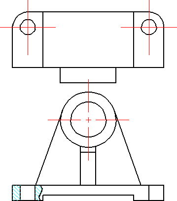

 楼主| 发表于 2011-3-30 20:50:00 | 显示全部楼层
在网上看到一种做法说这样也可以,但要注意选择线的顺序,得先选样条曲线后选直线才行,若先选了直线后选样条就提示投影不正确
png
png
png
png
但别的情况要怎样啊?崩溃啊

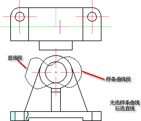

 楼主| 发表于 2011-3-30 21:06:00 | 显示全部楼层
太激动了,应该是这样,如果你要生成符合要求的剖切线应该是这样的,一条样条曲线与一条直线的组合,而且在选剖切线时要线选样条曲线后选直线,如图,这样才万无一失。请大家验证
