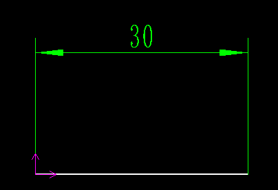

比如,用默认模板新建一张图纸,画一个线性尺寸。
那么这个尺寸会直接引用默认尺寸风格“标准”的全部参数生成出来。

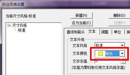

如果我们改变“标准”尺寸风格中的参数,比如将文字的颜色改为黄色。
png

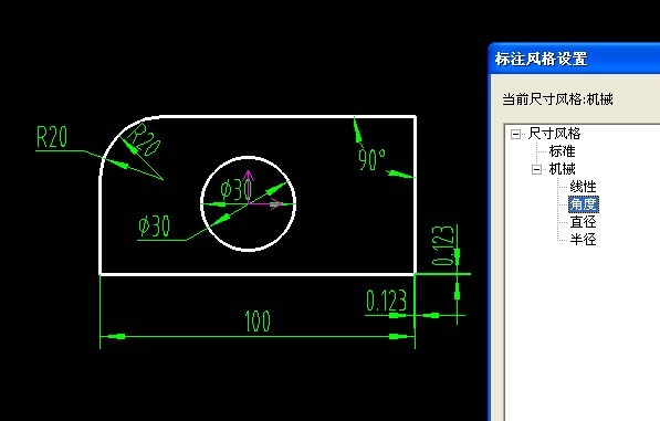

我自己建立一个风格,挺好用的,分享一下,只要点击一次标注命令,不需要修改即显菜单的任何项目,就可以实现。非常好用,你也可以。
A 样式管理-机械-白.rar

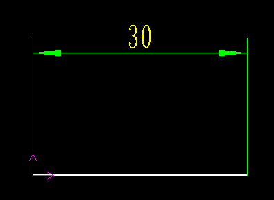

那么无论已有的引用“标准”尺寸风格的尺寸对象,还是在以“标准”为当前风格时绘制的新对象,其文本颜色都会变为黄色。
