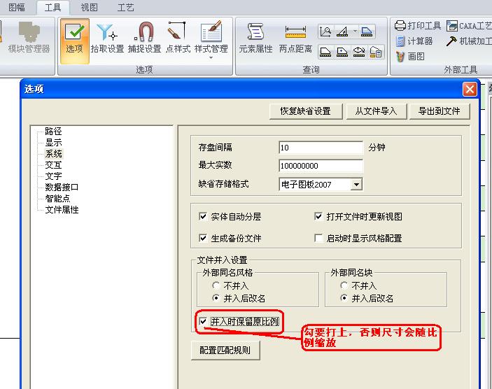

在工艺附图中,插入已设计好的图形文件,图形可以缩放,尺寸标注保持不变。

可以实现,并入时选择定区域,粘贴为块。这样编辑起来可以保持原来图形的状态,修改也方便。

在插入图形时,【工具】-【选项】-【系统】-【并入时保留原比例】要打勾,系统默认是打勾的。
否则会随比例缩放。
