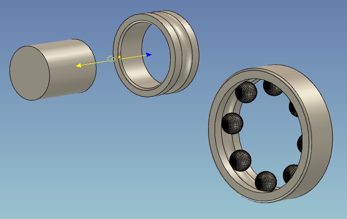

库里的轴承使用的时候发现,它没有约束,一装配就容易乱,难道必须单独把轴承里约束,怎么能把它变成一个整体,不影响装配

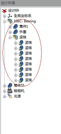

装配轴承是不会乱的呀,实体中拖入的轴承本就是一个装配体,关键是你选择此零件的时候要注意一下,单击轴承使其变为黄色,再用三维球移动至要装配的位置就可以了。如果你指向轴承点击多次或者将其变为蓝色,便是轴承中的一个零件了,如内圈,外圈或钢珠。

你说的没错,我的意思是用约束将轴承装配到部件里,不是用三维球,用三维球肯定没问题,关键三维球只是定位,不是约束,我用约束,轴承就会乱了

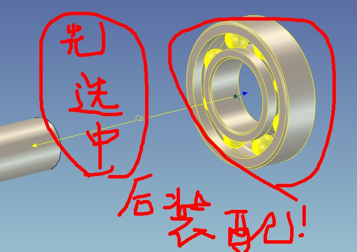

自带的轴承库中轴承是一个装配体不错,关键是它这个装配体内部是没有约束关系的!在对这一类装配体进行约束装配时,要先选中装配体再进约束装配,不能先进行装配后单选 某个特征!
以下是楼主说的情况和想做到的效果

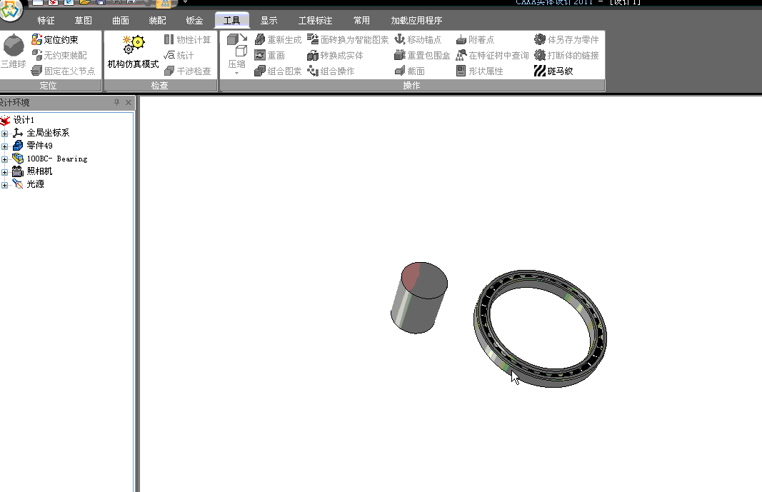

 楼主| 发表于 2011-4-2 16:45:00 | 显示全部楼层
我就是这样操作的,我发现有的时候可以,有的时候又不行,很奇怪,总觉得2011不稳定。
