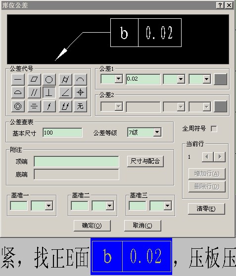

请问这是怎么回事啊?
文件时工艺图表2007创建的,早先用电子图版工艺版2011保存过,原先没注意,今天打开发现无法显示形位公差符号!

这个问题是因为安装的时候缺少一个文字文件,这个字体文件就是支持行位公差的,一般默认都安装有的。如果没有请参考这个帖子里的解决方法:
http://top.caxa.com/showtopic-1006.aspx
将CXGDT.shx和CXGDTSHP.shx这两个字体文件从安装目录下的Font目录中拷到Windows的字体文件夹可以解决这个问题。
Windows的字体文件夹是X:\Windows\Fonts。X为系统盘盘符。

今天在一台XP系统和两台Win7 64位系统都出现了新建工艺卡时插入形位公差显示为字母,工艺版为2011R2(打过2011r2hotfix1补丁),其它XP系统的电脑没有这个问题,出现问题的XP系统那台电脑以前装的是工艺版2011R1时也没有问题,机械版形位公差也没有问题,标注时文本风格为系统默认的标准风格(中西文均为仿宋_GB2312),感觉很奇怪?

复制的时候出现一个窗口,
无法安装字体,文件...CXGDTSHO.shx 无效或已损坏

我们这里shx字体文件也不能复制到Windows的字体文件夹中,机械版形位公差没有问题,工艺版就不行,版本均为2011R2

问题已经解决了,今天重新检查了,发现出现问题的电脑上都装了机械版最新的2011R3,把2011R3机械版卸载再安装2011R2机械版,重启系统后就没有这个问题了
