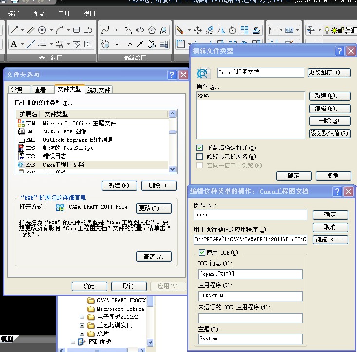

电脑上先安装了电子图板2011r2机械版,再安装工艺版。通过在更改文件类型已将exb打开程序设置成了机械版。在excel中粘贴了exb图形,因此,现在的问题是双击exb文件时,调用的是机械版,而双击excel中的图形时调用的仍然是工艺版。哪位可以提供一个解决办法?

客户那边试用工艺时出现的问题,工艺版已经是后安装的了。在工具-文件夹选项-文件类型中已经做了设置。可是针对excel中的图形不起作用。请问“把exb的关联设为机械版 ”怎么操作?

1、cmd打开命令行
2、cd <....电子图板\bin32>,我的是“cd C:\Program Files\CAXA\CAXA DRAFT MECHANICAL\2011\Bin32”
3、CDRAFT_M.exe /caxreg

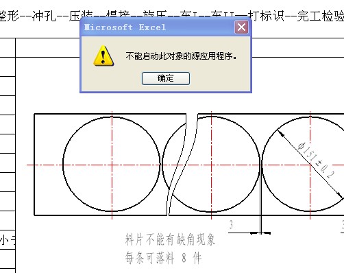

已试,再次双击excel中图形出现的提示是:不能启动此对象的源应用程序。见图。如果将工艺版程序打开,双击图形则能顺利打开。

发表于 2011-4-2 17:18:00 | 显示全部楼层
zhangyan 发表于 2011-4-2 16:55:00
我验证都是可行的。
文件类型里还是别乱改了,你重新安装一下吧
