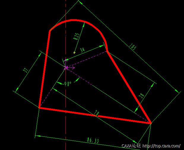

发表于 2012-7-4 21:17:54 | 显示全部楼层
这题不难,怎么没有人做呢?
2073

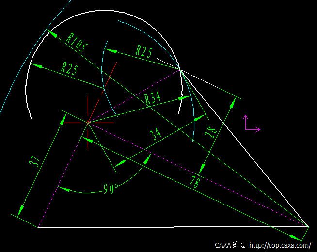

17664
发表于 2013-3-22 11:28:28 | 显示全部楼层
这个题好像有问题,那个105似乎不对,与R25的圆弧没有交点。
2073
17664
发表于 2013-3-22 16:21:31 | 显示全部楼层
理解错误了,以为R25的圆心在37那条线的延长线上。但还是感觉这个题有问题,因为从图上无论如何看不出,左侧的斜线的上端点是R34与R105圆弧的交点。

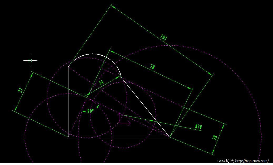

发表于 2013-3-22 11:07:09 | 显示全部楼层
好吧~我承认我画不出来。。。上面部分怎么画。。求教~
29
55
55
发表于 2013-3-22 11:37:43 | 显示全部楼层
练习14.JPG 用了史上最麻烦的办法,终于画出来了。。。画出28的圆和该圆相切的圆心所在线的平行线,和34的圆相交的地方就是最后一条边的终点,

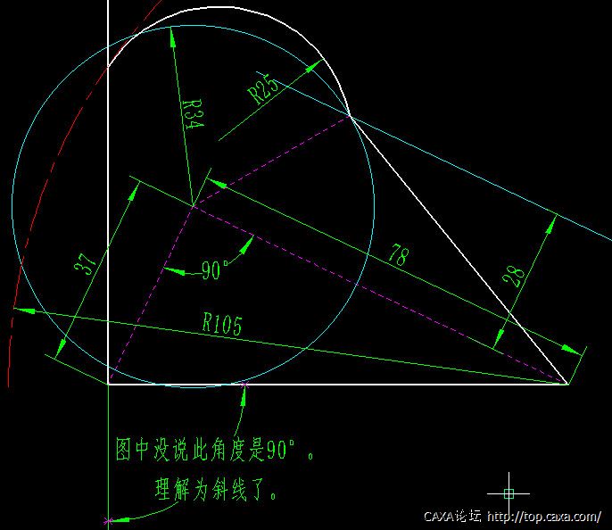

发表于 2013-3-22 11:41:54 | 显示全部楼层
回复 4楼fanfu的帖子
他们连个圆本来就是不相切啊
2073
17664
发表于 2013-3-23 12:06:44 | 显示全部楼层
还是理解错了,将左侧的线看成斜线了。题目不严谨。

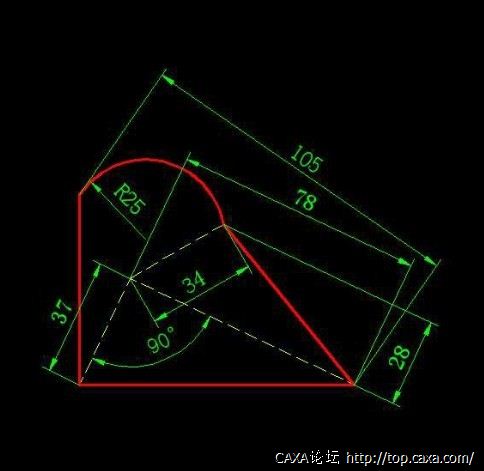

916
发表于 2013-3-24 22:44:35 | 显示全部楼层
我用了三角函数来画的见笑了

发表于 2013-3-23 11:11:00 | 显示全部楼层
回复 7楼fanfu的帖子
R34和R105本来就没有交点啊。。。R34是和R78交点确认90度角,左边的线我是通过计算得出长度的右边的斜线是用R28的圆和平行线得出的。比较不科学。。所以发帖求教~
