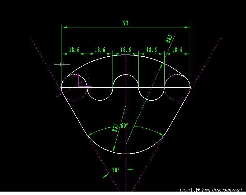

发表于 2013-3-25 16:36:17 | 显示全部楼层
最顶上的圆弧原来只是和小半圆相切,不是和虚线相交;下边的斜线还是用平行线切小圆得到,最底下的圆弧也是和斜线相切
