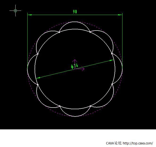

练习题19

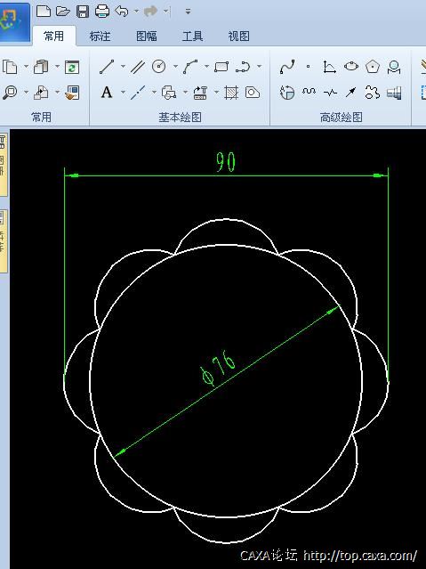

发表于 2012-7-1 11:04:10 | 显示全部楼层 |阅读模式
15

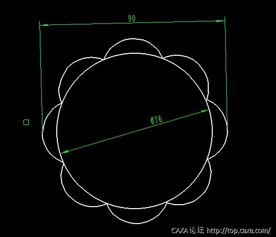

发表于 2012-7-23 09:04:36 | 显示全部楼层
三点圆弧

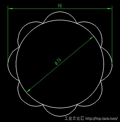

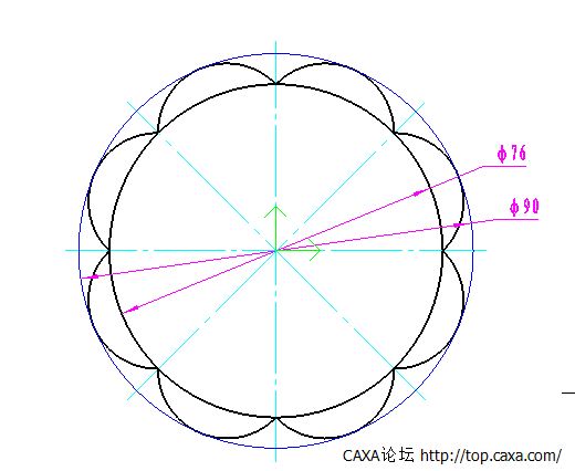

发表于 2012-7-23 09:53:29 | 显示全部楼层
8等分直径76的圆,在同心做直径90圆,三点圆弧,然后圆形阵列

发表于 2015-4-20 09:36:58 | 显示全部楼层
阵列
