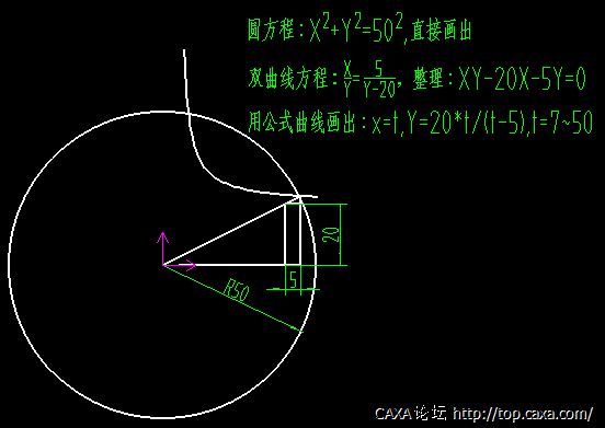

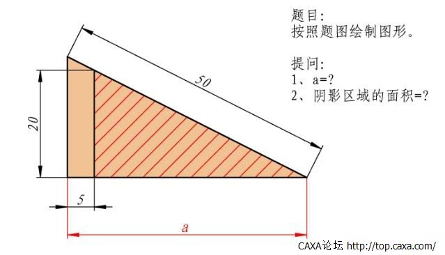

发表于 2012-7-1 12:32:59 | 显示全部楼层
这个直接画有难度,但如用公式曲线就容易了
发表于 2012-7-2 15:05:59 | 显示全部楼层
这个不难  利用三角函数就可以求出角度,或者带有未知数的a ,来参与运算,实际结果可以是数据与未知数的结合体

发表于 2012-7-3 22:12:10 | 显示全部楼层
三角函数  我在11练习题已经说了可以参考计算,
liuzhouaa11 发表于 2012/7/2 15:05:59
这个不难?利用三角函数怎么求出角度?带有未知数的a ,你怎么作图?

发表于 2012-7-3 22:15:23 | 显示全部楼层
弄了半天没画出来,有作出来的吗?拿出来分享下。

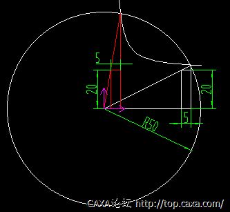

发表于 2012-7-4 10:27:26 | 显示全部楼层
看来这道题难住大家了,实际上该题使用公式曲线非常容易。只要数学学好了,

发表于 2012-7-4 10:38:03 | 显示全部楼层
满足条件的应该是两个解。
发表于 2012-7-4 10:46:54 | 显示全部楼层
a=44.64
s=396.4
