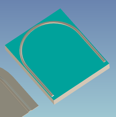

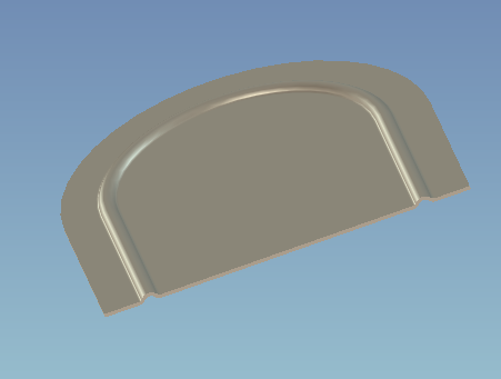

发表于 2011-4-4 09:09:00 | 显示全部楼层 |阅读模式
本人做以下零件三维图(见附件),无法实现,不知是软件缺陷还是本人技术问题,请高人指点,谢谢!
筋板.exb

发表于 2011-4-4 14:44:00 | 显示全部楼层
我试做了一下,钣金也可以做出的。2011版钣金工具中《成形工具》可以做各式各样的加强筋和冲孔。方法可以按F1看帮助。

发表于 2011-4-5 13:25:00 | 显示全部楼层
用自定义冲压,编辑草图。
但是做不成顶部是圆的。
不知道还有什么好办法呢

发表于 2011-4-5 21:13:00 | 显示全部楼层
要做成如图这样大平面上。

发表于 2011-4-10 14:04:00 | 显示全部楼层
曲面加厚增料肯定可以 只是初学实体设计 三维曲线不会用  用制造工程师很快就能做出来 工程师能的实体设计肯定也能了
216
14116
发表于 2011-4-10 19:59:00 | 显示全部楼层
方法肯定有多种,只是钣金的话,好像这种方法是最简单的,当然只有新版才有的功能。
