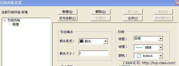

TT截图未命名.jpg 我修改了模板文件,有好几项修改保存,打开后又变回原来的样了改不了,是为什么?
修改不了的有
1.标注式样中的公差 我把0压缩 后缀打勾,修改保存,打开后勾依然回到原来的没有勾上。
2.粗糙度,形位公差,引线等 中的文字高度 默认为0,我设置为2修改保存后,打开后又为0了

这只是样式修改,修改完了要另存为模板文件tpl格式才可以。

两种方法我都试过了1.打开模板文件tpl修改保存2.打开模板文件或其它文件 修改保存为tpl模板文件,两个都不行

好像并不是所有的信息都保存在模版中,即便存成模版文件,有些修改也不行。

建立模板,其中建立的风格都是可以继承保存的,不能保存的是系统里的设置,比如界面,交互方式等。
