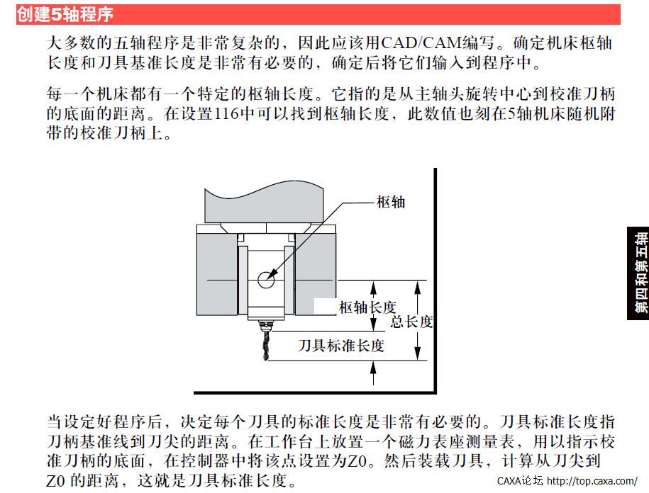

在做双摆头的五轴机床后置时,经常会用到一个刀轴旋转长度。今天看到一段话,解释的很清楚,发过来与大家看一下。
当然,如果机床支持RTCP的话,是可以不管它的。
反正看看没坏处。
