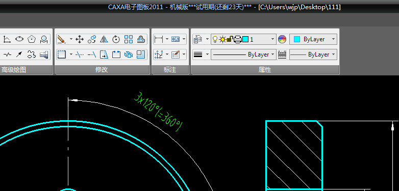

读AUTOCAD图问题

 楼主| 发表于 2011-4-7 11:24:00 | 显示全部楼层
CAXA读取有问题的文件
66
CAXA代理
CAXA读取有问题的文件

发表于 2011-4-7 11:55:00 | 显示全部楼层
大多情况下都是字体问题,也就是缺某种形字体。

发表于 2011-4-7 12:38:00 | 显示全部楼层
还是字体没指定好。这个dwg中用了medusa.shx这个字体。如果本地没有这个字体文件的话,可以指定一个替代字体比如isocp.shx、txt.shx都可以:

 楼主| 发表于 2011-4-7 22:50:00 | 显示全部楼层
我按照楼上的方法试了,可是还是不行,不知道其他的同志们是否试了?是否可以?

发表于 2011-4-8 10:09:00 | 显示全部楼层
回复 6# hxf 的帖子
您可以找到medusa.shx这个字体文件,作为附件发上来吗?

发表于 2011-4-8 10:48:00 | 显示全部楼层
没有medusa.shx的话,选isocp也能正常显示。

 楼主| 发表于 2011-4-9 01:30:00 | 显示全部楼层
不知楼上二位用电子图板2011哪个版本,反正我用的是2011r2这个版本,用isocp代替是不行的,我找到了medusa.ttf字体文件放在字库中也不行。难道用的版本不一样?我操作的不行?我用电子图板有10年了!

发表于 2011-4-11 09:58:00 | 显示全部楼层
hxf 发表于 2011-4-9 1:30:00
也是2011r2,您关闭电子图板,点windows的开始,运行,输入%appdata%,删除caxa目录,再启动电子图板重新打开文件指定字体试试。

 楼主| 发表于 2011-4-13 16:58:00 | 显示全部楼层
操作还是不行
按照楼上方法操作还是不行!
