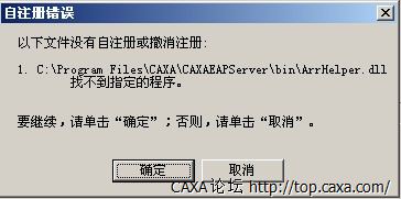

安装图文档服务器端提示ArrHelper.dll找不到指定的程序,不知道大家有没有遇到过,有没有什么好的办法解决

发表于 2012-7-4 08:35:50 | 显示全部楼层
注册文件.zip (164.11 KB, 下载次数: 4314) 那你注册一下这个文件试试看呢
131
1387
5457
5457
发表于 2012-7-4 09:35:23 | 显示全部楼层
注册一下操作系统中的atl.dll  或  atl80.dll
注册方法:
在运行里,执行 regsvr32 ,后面是控件的完整路径和名称
如:
regsvr32  "C:\Windows\System32\atl.dll"
出现这个情况,有可能 windows是ghost的,windows组件少东西
 楼主| 发表于 2012-7-4 11:43:13 | 显示全部楼层
我的电脑确实是GHOST盘
 楼主| 发表于 2012-7-4 11:44:09 | 显示全部楼层
回复 6楼pandongyang的帖子
注册不了
 楼主| 发表于 2012-7-4 14:32:54 | 显示全部楼层
回复 7楼zhuyusong的帖子
确实是用GHOST盘,不过装2008 R2系统非GHOST,也是遇到这个问题。不知道2008 SERVER能不能装CAXA 2011 R4
