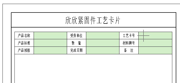

我只晓得 要编辑工艺卡片模板 必须先打开一个模板文件 才能对其进行编辑 , 能不能实现 直接在当前工艺文件里面直接编辑 卡片某些样式 如文字内容与大小 表格宽度  就好比AUTO CAD编辑一个块一样  双击卡片 就进入模板编辑方式。
还有两个问题:

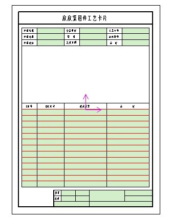

1如下图    我们公司的工艺过程卡片 只需要这样的个 与数据   可是如此格式无法 生成结构树?
待 各位老师解决
99
233
233

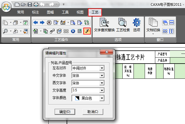

第二问题是: 怎么怎么改变 表格内文字大小   如上面 第二个图  下面最宽那个表格
130
1405
3943
3943
发表于 2011-4-7 10:43:00 | 显示全部楼层
使用【工艺】-【列格式刷】可以改变单元格的字体、颜色、对齐方式。

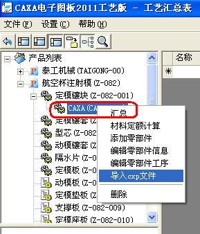

发表于 2011-4-7 10:50:00 | 显示全部楼层
必须有结构树,才能附加工艺卡片,如果工艺卡不能自动生成结构树,那就使用exb文件生成结构树。
99
233
233
 楼主| 发表于 2011-4-7 11:04:00 | 显示全部楼层
那不是需要做两份文件   而且就算做 图纸的格式也和这个卡片差不多  公共信息也不完全包含 四大要素
35
218
11577

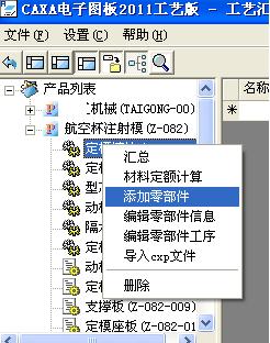

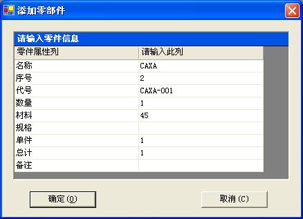

发表于 2011-4-7 22:22:00 | 显示全部楼层
因为不需要公共信息,等于说在汇总中创建一个虚拟的结构树,如果数据汇总完不需要在保留,输出后可以删除工艺卡片;如果想保留,在零件级“右键”-"添加零部件"
