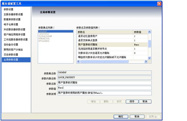

有些大企业,有重名重姓的可能,如一个企业两个王军,三个李娟,这时用姓名登录会有问题。
这个问题难不住图文档。在2011中,用户登录标识属性可以选择Name(姓名),也是修改为staffno(工号)。(具体的字段可以参考图文档后台数据库中的员工表 T-Person
北京石油机械厂使用工号管理,每个员工的胸牌上有工号,其它系统也是采用工号登录,要求图文档也支持工号登录。在2011 版本中,只要做这个设置即可,在以前的版本,用户只能用姓名登录
