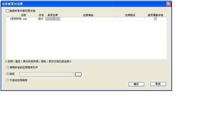

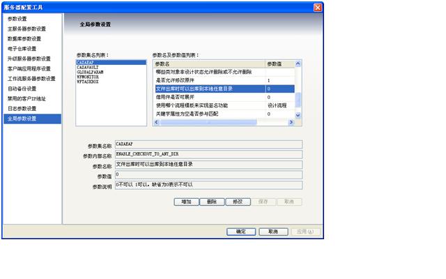

图文档为加强安全性,对所有的出库文件采用工作目录进行管理,即出库文件的位置对操作人员是不可见的,这个目录保护起来了。但这种方式对有些三维CAD 的出库修改会带来问题。
如五菱柳机部分设计采用UGUG装配在出库时,需要把相关的零件一起出库,并且出库到本地,还需要和本地的文件做一些关联操作,图文档的工作目录被封锁后,和本地文件的关联也无法操作了。
针对这种情况,可以选择“文件出库时可以出库到本地任何目录”
如果这个参数是1,则客户端在出库时, 可以看到“指定”出库路径加亮了。
默认情况下,这个“指定”出库路径都是不可使用的。
