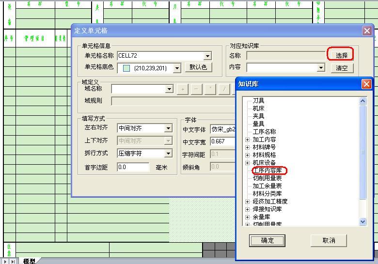

小弟初学caxa,请大侠帮忙定义一下模板,附件是我要的格式。我自己定义总不对。另外知识库有空的吗?我想自定义。

附件呢?知识库中的分类删掉就好了,也用不了多久;另外在自带的知识库中也可添加
zhaoyangui 发表于 2011-4-7 23:16:00
我把知识库修改了,我修改的不能显示。用不了多久是什么意思 新建文件夹.rar (62.44 KB, 下载次数: 4898)

回复 6# cg0216 的帖子
就是清空知识库用不了多少时间

单元格没有和知识库关联啊
