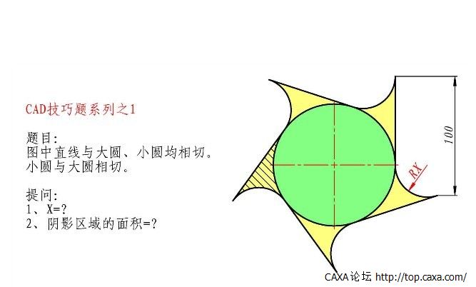

发表于 2012-7-5 21:31:47 | 显示全部楼层 |阅读模式

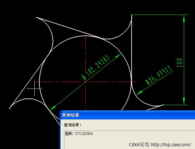

发表于 2012-7-14 21:41:52 | 显示全部楼层
X=27,阴影部分的面积为573.261
发表于 2012-7-20 13:43:07 | 显示全部楼层
X=27,,面积573.21

发表于 2012-12-6 17:23:02 | 显示全部楼层
大圆直径:102.29589548

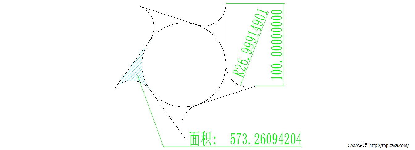

发表于 2013-3-26 17:03:20 | 显示全部楼层
① 任意直径画中心圆
② 任意长度画右侧的铅垂线
③ 阵列铅垂线,5份
④ 画一个小圆弧
⑤ 标注尺寸
⑥ SCALE参考方式缩放至100
我画的结果如下:
似乎开始画时,由大于100缩放到100与小于100缩放到100,结果稍有出入。

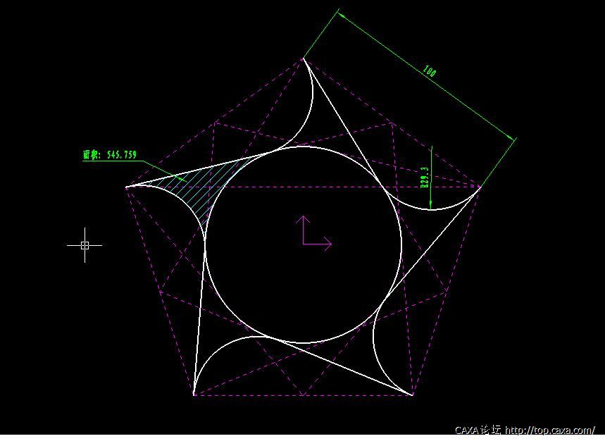

发表于 2013-3-26 11:19:04 | 显示全部楼层
好吧我用正五边形作辅助,边中点和五边形端点相连,中间作圆切那些中点端点的连线,然后用两点半径做小圆切大圆和连线,五边形端点作第三点画出,得出的答案。。。明显是只能糊弄人,求指教正确的画法。。。
