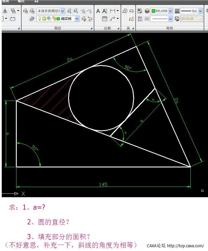

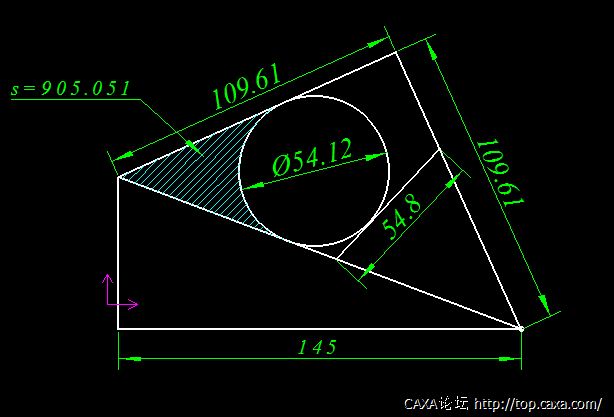

练习题25

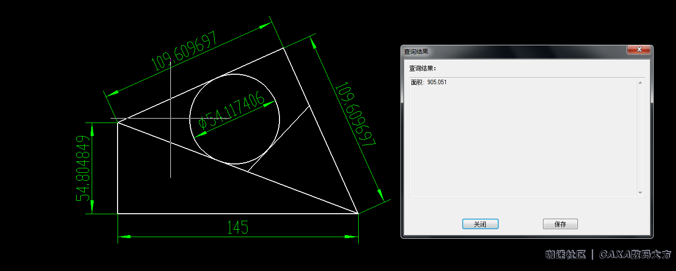

发表于 2013-7-29 19:50:25 | 显示全部楼层
你们是算出来  再画的么?
25
25
发表于 2013-8-23 10:18:20 | 显示全部楼层
回复 6楼医护兵的帖子
直接画可以画出来的!

发表于 2015-4-28 14:44:22 | 显示全部楼层
回复 7楼lyxxiaomeinv的帖子
直接画怎么画

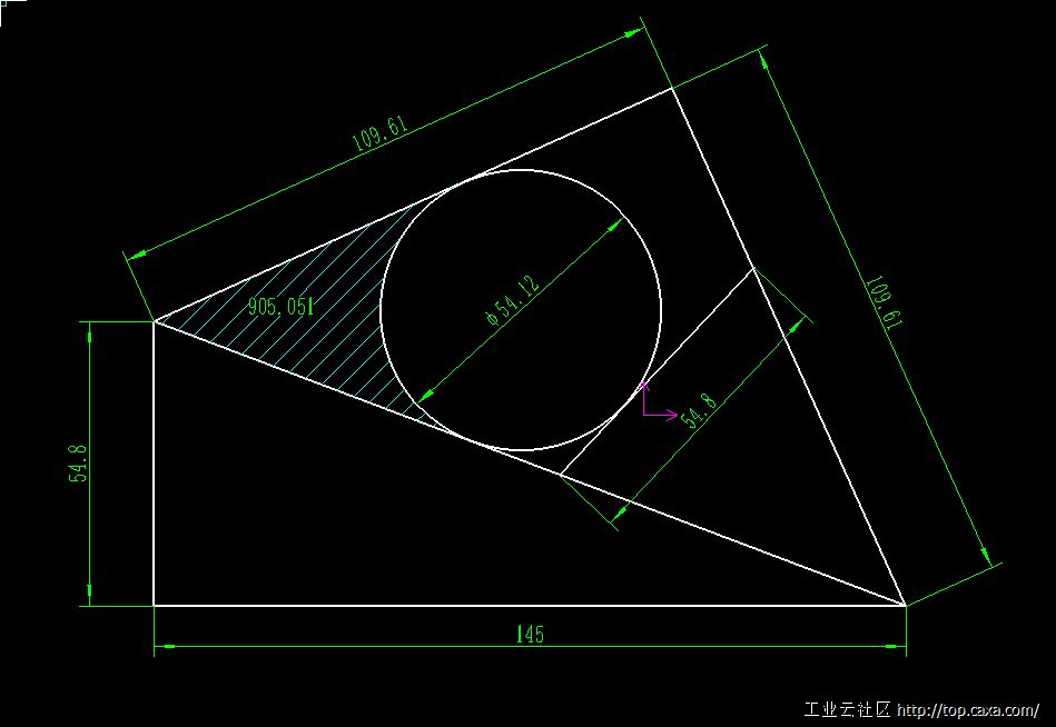

发表于 2015-4-28 15:24:25 | 显示全部楼层
终于做出来了

搞定了……
