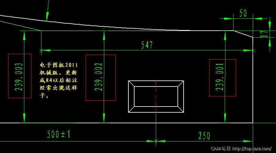

发表于 2012-7-6 17:20:49 | 显示全部楼层 |阅读模式
电子图版有没有图形显示精度功能,在哪里?
14
182
182
发表于 2012-7-6 18:15:01 | 显示全部楼层
更新成2011机械版R4以后,标注精度经常性的出现这种情况!!

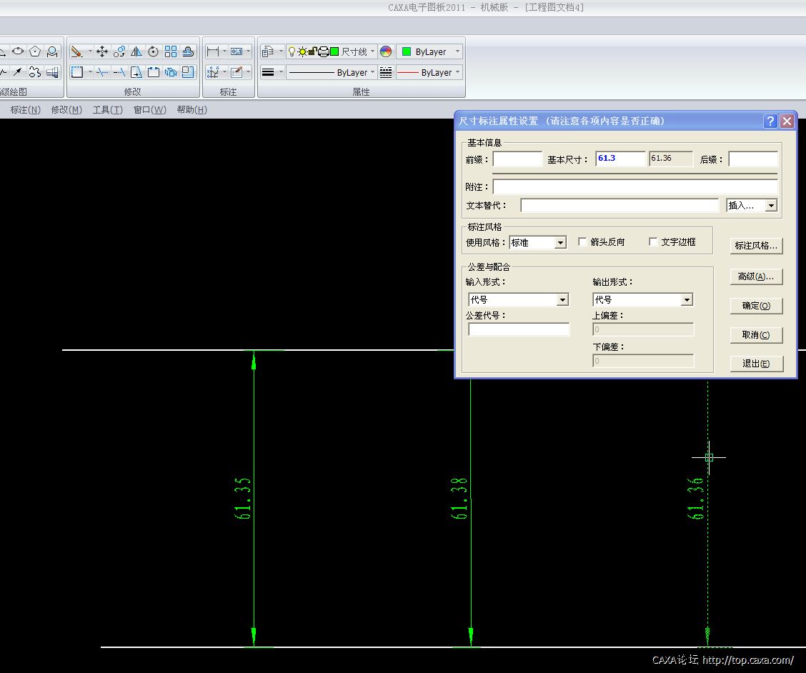

发表于 2012-7-7 14:37:51 | 显示全部楼层
“标注” 然后“标注样式”,标注风格设置“”窗口里的单位可以调整精度

发表于 2012-7-9 19:27:03 | 显示全部楼层
我知道那里可以设置精度,但是我们公司的图纸需要用到小数点后三位的精度!
我发这张图的意思是,为什么同样的一条直线能标注出三个尺寸!!

发表于 2012-7-10 08:36:21 | 显示全部楼层
尺寸数据是可以随意修改的

发表于 2012-7-16 17:01:44 | 显示全部楼层
回复 6楼fanfu的帖子
那两条直线我是按正交画出来的,不知道是不是程序的问题
