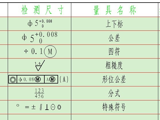

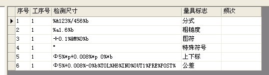

用工艺2011R2做的汇总结果如图:
用工艺版做的卡片
导入汇总后
输出到工艺卡片

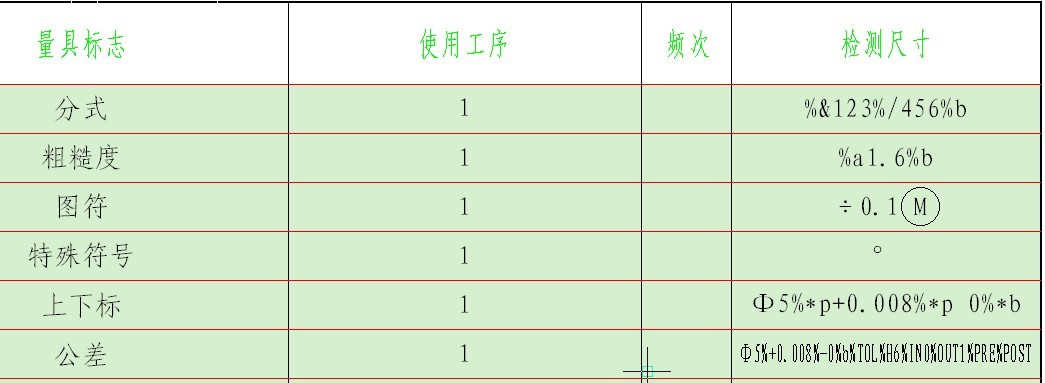

形位公差直接就没有了,除了图符能返回外其他的都不能正确返回,这是怎么回事?

发表于 2011-4-8 13:14:00 | 显示全部楼层
这个数据不能提取。
130
1405
3943
3943
发表于 2011-4-8 13:15:00 | 显示全部楼层
公差提取后,输出到cxp是代码形式。
130
1405
3943
3943
已经发现这块不太方便了,当bug反馈了。

 楼主| 发表于 2011-4-8 17:11:00 | 显示全部楼层
真该好好改进一下,自己的一群孩子出去了别人不认好说,可回来了有的认,有的不认了,是不是不太好。既然有的能认识,其他的从软件程序上要做到认识应该不会有什么难度吧。

发表于 2011-4-8 17:37:00 | 显示全部楼层
我个人认为:提取的数据最后进入SQL数据库,在SQL数据库中处理工程数据(偏差、粗糙度、形位公差等)应该不太好处理。

 楼主| 发表于 2011-4-9 12:27:00 | 显示全部楼层
不是要求在数据库,以及输出到EXCEL能处理,这也不现实。输出到CAXA工艺图表应该可以吧,
例如%@M%O%b这样字符串软件不是就处理得很好吗,继续努力。
