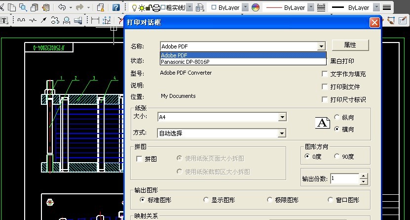

发表于 2011-4-8 13:59:00 | 显示全部楼层
也可能是虚拟打印机的问题吧?打印预览正常吗?

发表于 2011-4-8 15:43:00 | 显示全部楼层
回复 3# GYF7 的帖子
使用的哪种虚拟打印机?

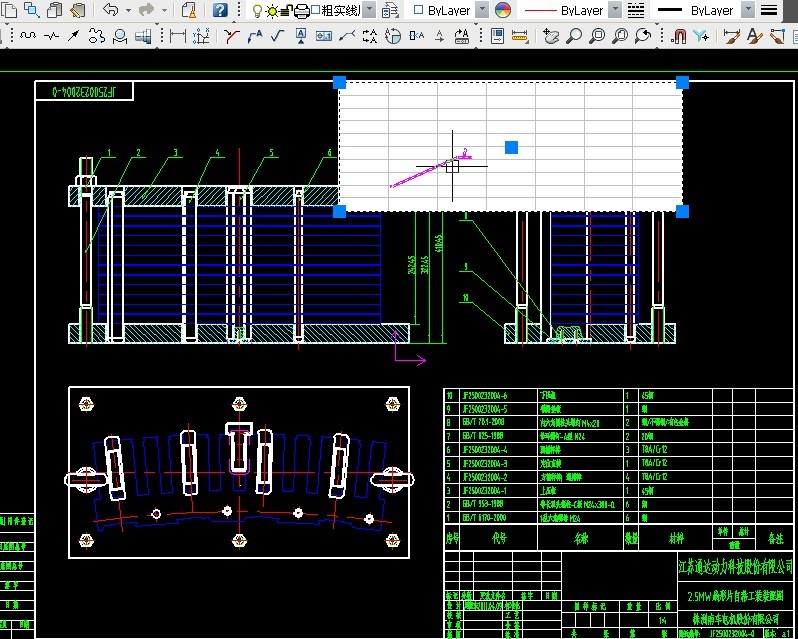

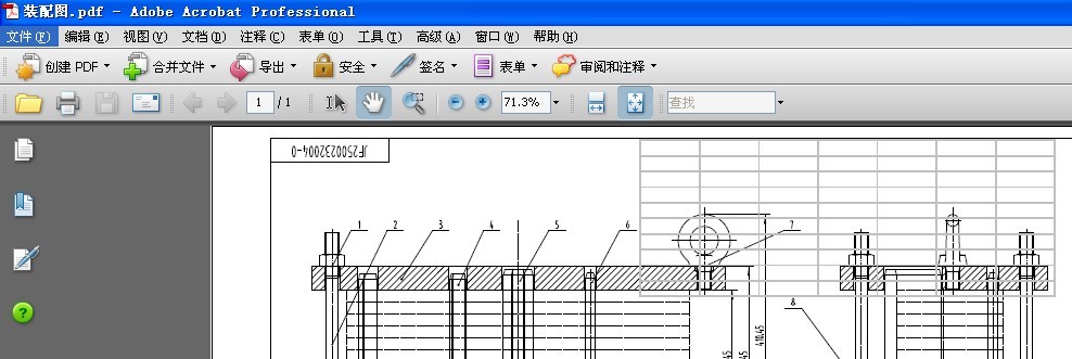

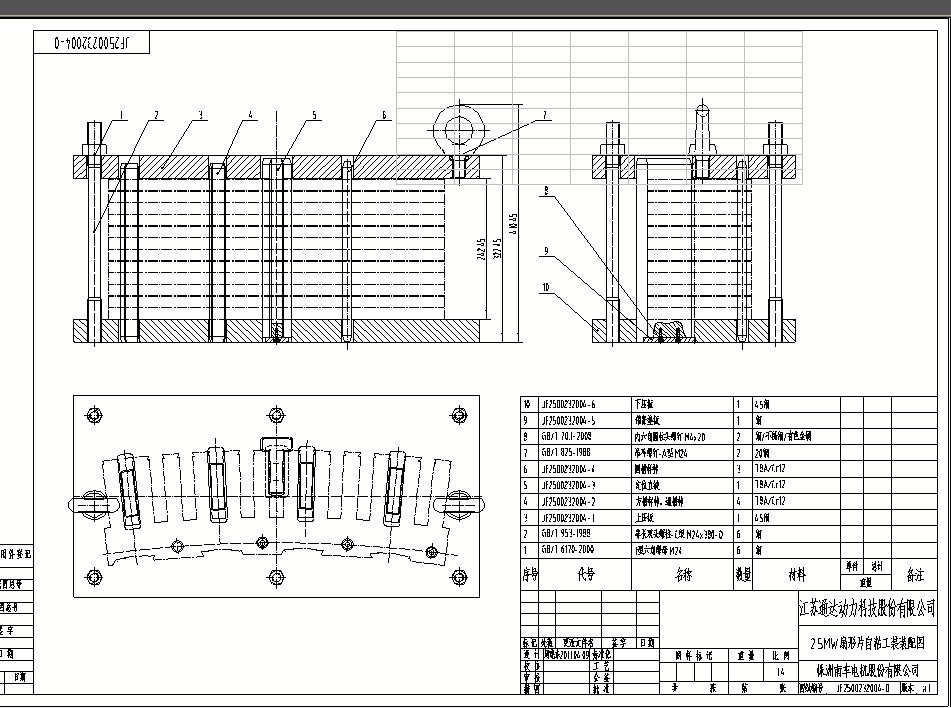

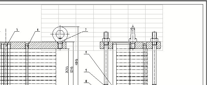

发表于 2011-4-10 21:16:00 | 显示全部楼层
如插入电子表格后,转化为PDF 文件,打开PDF文件后图形文字都好好的,就是电子表格变成一个黑块?
GYF7 发表于 2011-4-8 13:55:00
我使用的是Adobe 8.1.2版+CAXA2011R2版制作,没有发现楼主问题。

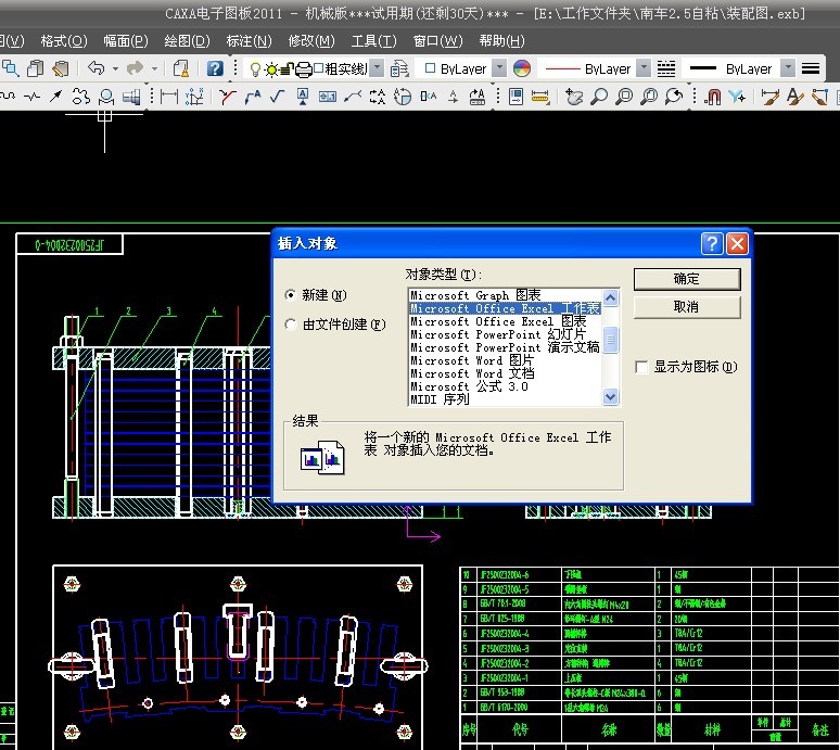

发表于 2011-4-10 21:18:00 | 显示全部楼层
步骤如下:
1、
2、
3、
4、
5、
6、
7、OVER
