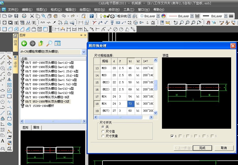

图库中GB/T 653-1988 C级等长双头螺栓尺寸有偏差:
M24螺栓的b标准:54;加长:72;
如图:
2074
17664

发表于 2011-4-18 15:48:00 | 显示全部楼层
楼主你好,您附图中的等长双头螺栓标准号为GB 953-1988.而不是您所说GB/T 653-1988;图库中的图符系列是正确的,b值标准为54,加长为73。请查证相关标准。

 楼主| 发表于 2011-4-18 18:07:00 | 显示全部楼层
回复 3# zhangkaili 的帖子
不好意思,是我的笔误,标题中的 <FONT color=red size=5>653</FONT>应该是<FONT color=red size=5>953</FONT>,我查个3个工具书,GB/T 953-1988 C级等长双头螺栓尺寸均与CAXA中不符合,书上是:M24螺栓的b标准:54;加长:72
