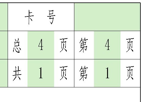

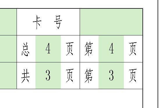

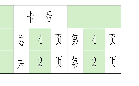

发表于 2011-4-10 15:42:00 | 显示全部楼层 |阅读模式
如图所示    按理说应该是:共3页  第1页  , 共3页 第2页 , 共3页 第3页
是我没有设置好 还是怎么回事   请老师指点  !

发表于 2011-4-10 19:53:00 | 显示全部楼层
页码:共几页
页数:第几页
回复 支持 1 反对 0
35
218
11577
发表于 2011-4-10 22:32:00 | 显示全部楼层
【页数】、【页码】代表卡片在所在卡片组(包括主页、续页等)
【总页数】、【总页码】代表整套规程的总页数及页码,包括封面等

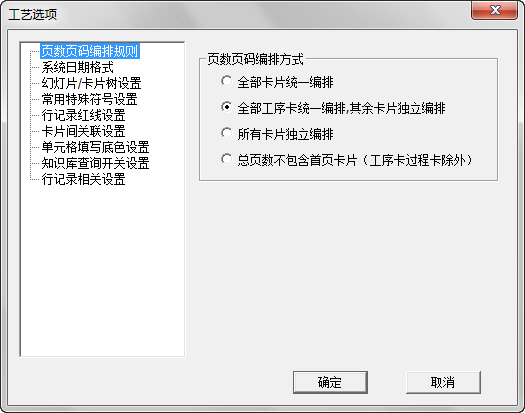

发表于 2011-4-11 10:56:00 | 显示全部楼层
单元格定义域功能的时候选择【总页数】【总页码】【页数】【页码】。
具体生成除了楼上说的规则外,还跟页数页码排序规则有关系。
