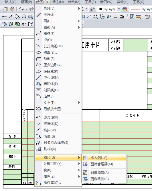

怎么添加 JPG图片  提示为无效图片 我郁闷

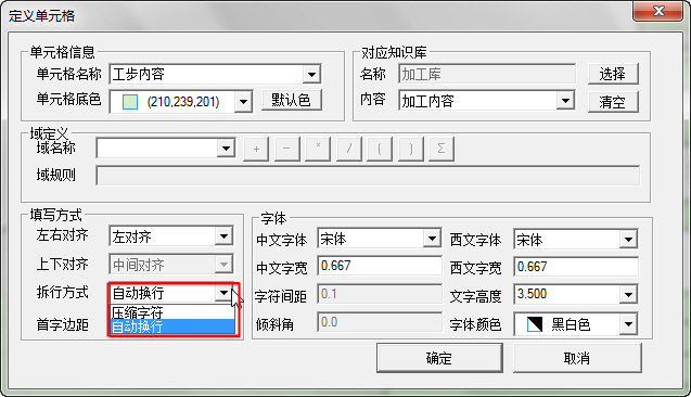

我的问题是  在知识库里面能找到 刀具  和用户自定义  知识
但是在软件里面就找不到  只有常用  和夹具 两大类  这是怎么回事

发表于 2011-4-12 09:41:00 | 显示全部楼层
看楼上的图片,插入图片的方式没错,提示“无效图片”,那就是图片不存在了 ,路径不对,或者格式不对等等,再选其他图片试试。

发表于 2011-4-12 09:42:00 | 显示全部楼层
软件里定义单元格时,可以定义知识库,对应的知识库在输入时可以看到,没有设定的就看不到了。

发表于 2011-4-12 09:43:00 | 显示全部楼层
借用一张图片,看这张图片的右上部分,有对应知识库的地方。
