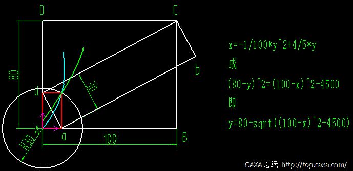

凑个热闹,一个ACAD的题目,看看EB怎么作。
2074
17664
 楼主| 发表于 2012-7-14 19:43:29 | 显示全部楼层
尺规作图俺也不会,ACAD中若不用约束也很难,是用三维投影做的,很复杂。
俺也是用公式曲线做的,不过用的公式与楼上的不一样。

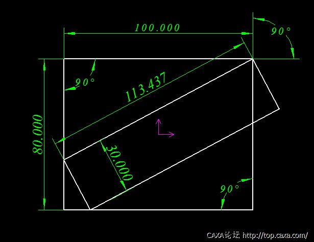

发表于 2012-7-13 22:01:09 | 显示全部楼层
      y=100/cos(t)
      y=(80-30*cos(t))/sin(t)
两条公式曲线交点的 y=113.437, 以后的事就不用说了.

发表于 2012-7-14 19:30:42 | 显示全部楼层
用欧氏几何的尺规求解当然是最佳答案了, 但是想了很久也想不出来, 不得已求其次, 借caxa的公式曲线求解也将就可以凑合了, 如果楼主能用尺规作图求解, 希望能介绍一下.

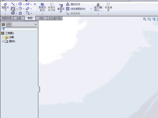

发表于 2012-7-17 11:40:06 | 显示全部楼层
楼上的 "三点矩形" 也不能画出本题图形, 关键是第二点定位在什么地方?

发表于 2012-7-17 10:33:32 | 显示全部楼层
EB如果将矩形作图形式再扩充一下就好了,这个例子中如果有个“三点矩形”就简单多了,如果仅仅使用EB的矩形工具我还真就做不出来这个图!PS:EB中矩形缺省为水平放置
