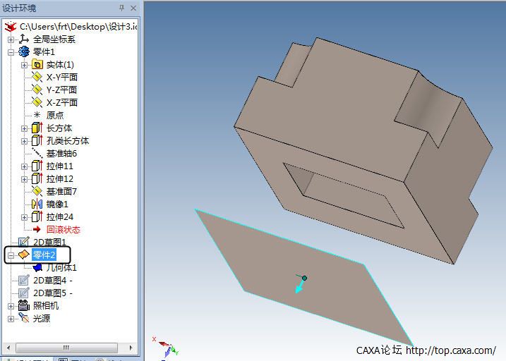

求助:为什么我用拉伸切除的时候不能贯穿,

 楼主| 发表于 2012-7-13 17:04:26 | 显示全部楼层
如图,这个是零件

发表于 2012-7-13 17:15:03 | 显示全部楼层
您的零件下方有个曲面零件“糊”住了:)

 楼主| 发表于 2012-7-13 17:17:09 | 显示全部楼层
回复 12楼fengrongtan的帖子
啊啊啊...这个东东怎么出来的啊,我都不知道,谢谢你啊,呵呵,好人,

发表于 2012-7-13 23:01:58 | 显示全部楼层
楼主一定是在分别画了两个图素后又把它放到一起了,是吗:
发表于 2012-7-13 23:21:38 | 显示全部楼层
遇到这种问题,打开设计树慢慢找找,肯定能找出问题所在。还有,楼主喜欢用拉伸切除建模吗?

发表于 2012-7-14 09:02:42 | 显示全部楼层
楼主,用的是工程建模啊,呵呵

发表于 2012-7-14 19:52:51 | 显示全部楼层
看到了, 你的设计树里面多了一个平面,就是"零件2",这个面把你已经拉伸穿了的孔给蒙上了, 把"零件2"隐藏了或压缩了或干删掉, 已经穿了的孔就露出来了!

 楼主| 发表于 2012-7-14 21:29:52 | 显示全部楼层
回复 17楼happyrat的帖子
嗯,我不知道两种模式有什么区别,一直用SW,感觉caxa很好用,就学学了,工程模式和创新模式有什么区别吗?
