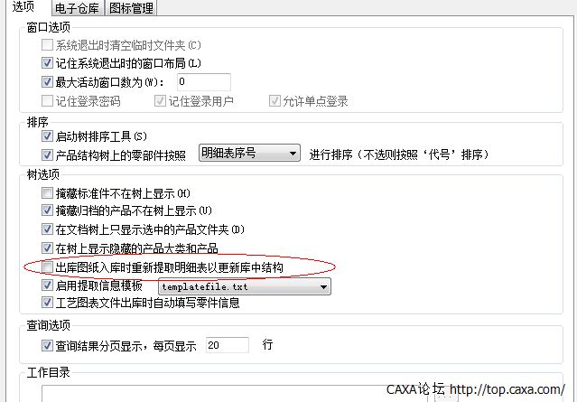

我的操作系统是WIN7 64位。在使用图文档2011R4.1时,图纸出库修改后再入库时提取不到结构信息!
并且图文档没有任何提示!
是不是图文档2011R4.1的结构提取和WIN7 不兼容呀!

客户端有个选项, 要勾选,图纸出入库时更新结构。

晕 我怎么把这忘了,谢谢!!!
